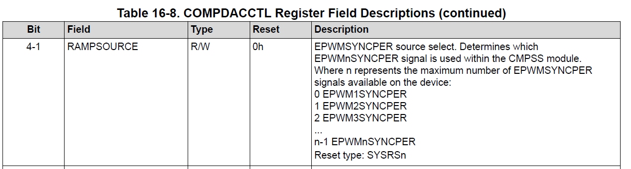

最近在学习PCMC_PSFB_F28004x项目时遇到如下问题:
1.  关于ADC过采样函数 PSFB_HAL_setupAdcOvrSamplPWM,源程序如下:
void PSFB_HAL_setupAdcOvrSamplPWM(uint32_t base1, uint16_t pwm_period_ticks)
    EALLOW;
    EPWM_setPeriodLoadMode(base1, EPWM_PERIOD_DIRECT_LOAD);
    EPWM_setTimeBasePeriod(base1, pwm_period_ticks - 1);
    EPWM_setTimeBaseCounter(base1, 2);    EPWM_setPhaseShift(base1, 2);
    EPWM_setTimeBaseCounterMode(base1, EPWM_COUNTER_MODE_UP);
    EPWM_setClockPrescaler(base1, EPWM_CLOCK_DIVIDER_1, EPWM_HSCLOCK_DIVIDER_1);
    EPWM_enablePhaseShiftLoad(base1);
    //产生同步信号
    HRPWM_setSyncPulseSource(base1, HRPWM_PWMSYNC_SOURCE_COMPC_UP);
 EPWM_setCounterCompareValue(base1, EPWM_COUNTER_COMPARE_C,
                                 pwm_period_ticks - 5);
    EDIS;
蓝色粗体字部分是产生了一个同步信号,结合整个项目,这个同步信号应该给比较器的,然后再看比较器的配置函数:
// initCmpssPCMC - Function to configure the high comparator of CMPSS3
void PSFB_HAL_initCmpssPCMC(void)
//前面的代码我省略,只是以下代码有些困惑
// Set PWMSYNC as coming from ADC_OVERSAMPLE_PWM_BASE
    HWREGH(PSFB_PCMC_OCP_CMPSS_BASE + CMPSS_O_COMPDACCTL) =
            (HWREGH(PSFB_PCMC_OCP_CMPSS_BASE + CMPSS_O_COMPDACCTL) &
             ~(CMPSS_COMPDACCTL_RAMPSOURCE_M)) | (4);
看上面绿色字部分和它的注释,它的主要作用来设置RAMPSOURCE这个寄存器,而且根据注释来源是ADC过采样的EPWM,可RAMPSOURCE这里设置的值为(4),按照寄存器RAMPSOURCE的设置逻辑,如下图:
那么岂不是要设置来源是EPWM5?而我仔细看了整个PCMC_PSFB_280049x源程序,程序中根本就没有用到过EPWM5,而过采样ADC用的是EPWM3(#define PSFB_ADC_OVERSAMPLE_PWM_BASE             EPWM3_BASE
所以想确认我的理解是否有误,特别是RAMPSOURCE寄存器的配置,其中的
0 EPWM1SYNCPER
1 EPWM2SYNCPER
2 EPWM3SYNCPER
是否分别对应EPWM1, EPWM2, EPWM3?

    那行代码的意思是不是将整个COMPDACCTL寄存器设置为4?这样的话RAMPSOURCE的值bit【4-1】就是0010 = 2,刚好就对应EPWM3_BASE?我不知理解是否正确?
