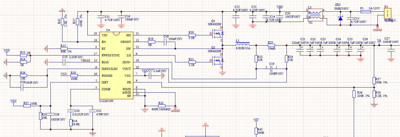

Part Number: LM5190
我设计用LM5190做72V输入,50~66V,5A输出电源,用电子负载当输出电流超过2.5A时,电压下降到0.75V左右,但电子负载的电流一直维持在2.5A,请问什么原因?
图中的R14和R36已断开
Part Number: LM5190
图中的R14和R36已断开
可以使用quick-start design tool检查您的设计:
https://www.ti.com.cn/tool/cn/download/LM25190-LM5190-DESIGN-CALC
产品页面下拉后可以看到WEBENCH® Designer LM5190,,可以参考WEBENCH生成的回路和BOM检查下:
