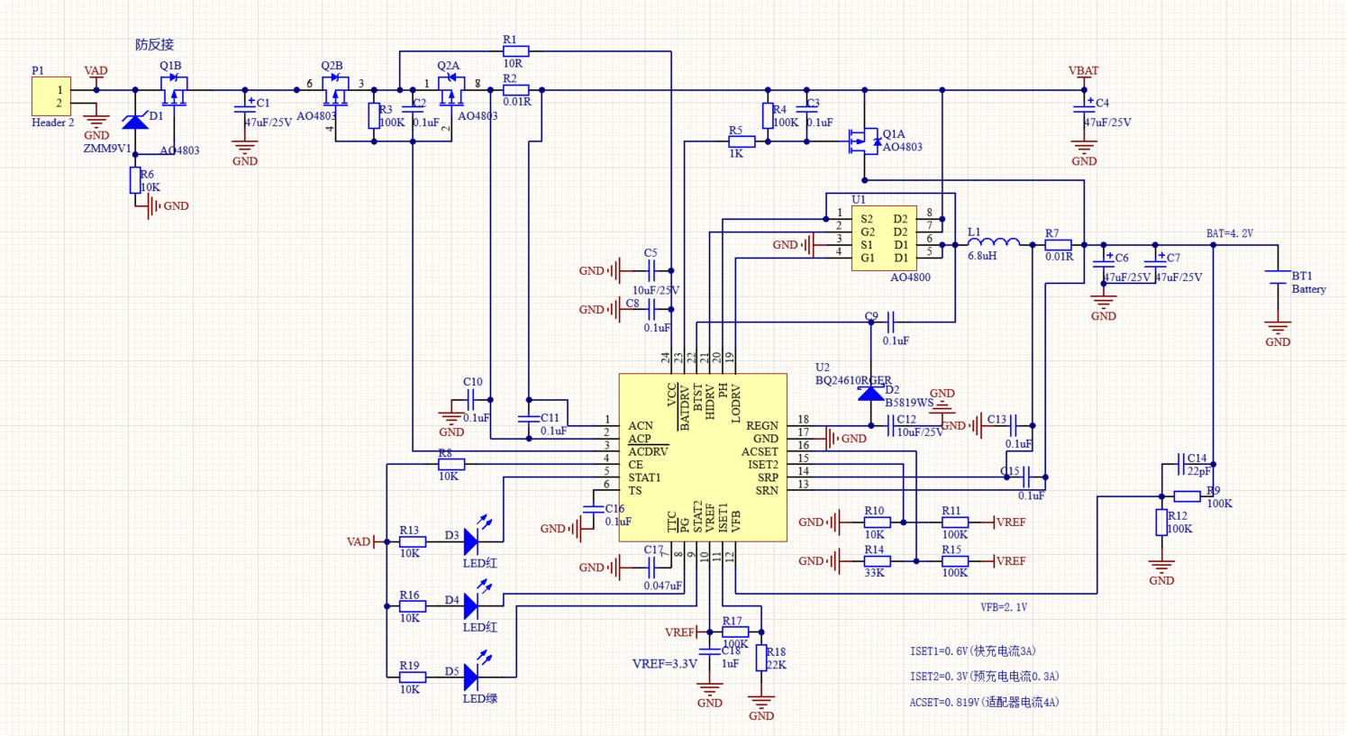

Part Number: BQ24610
电源输入12V,4A。电池充电
设置为:4.2V,3A。实际测试,充电电流最多也就1.3A左右。
