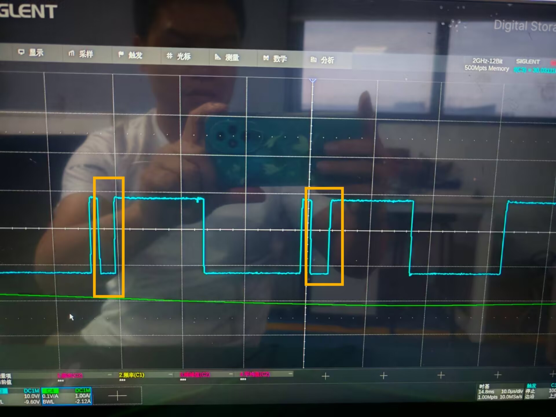

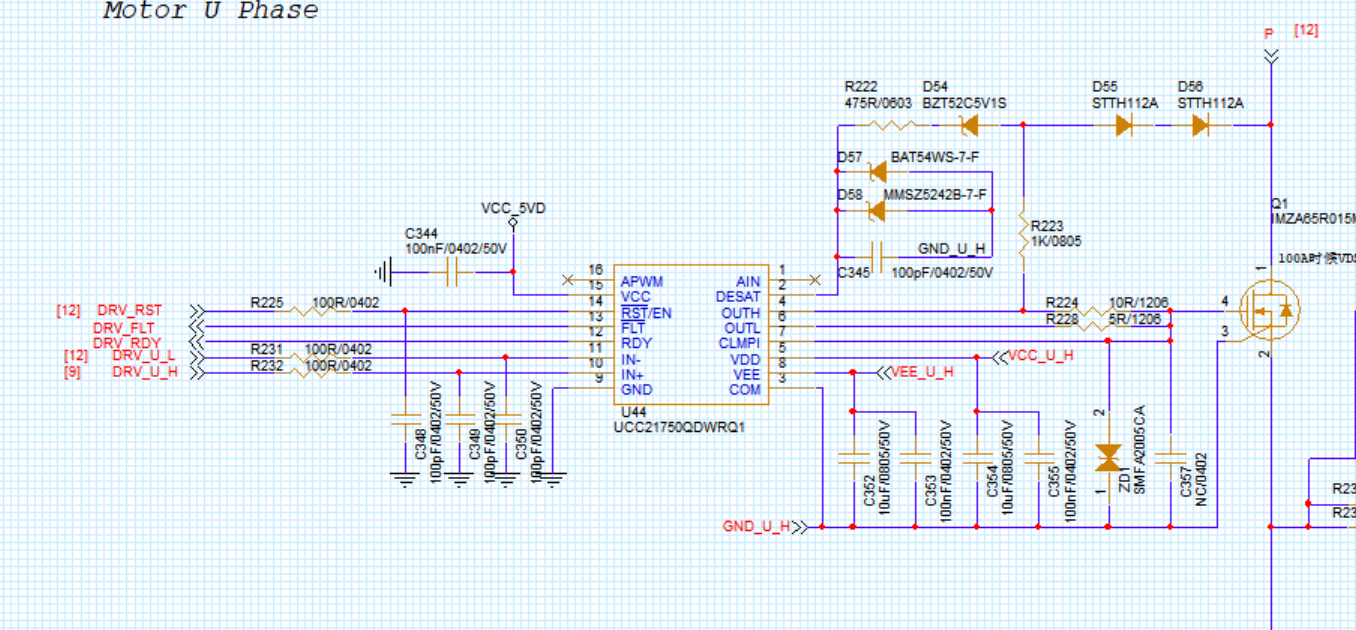

UCC21750-Q1: 驱动输出被莫名拉低几微秒
Part Number: UCC21750-Q1
如图,测得MOS端的驱动信号,有一些周期会被拉低几微秒。经过测试分析,断开CLMPI问题依然存在,DESAT测试也正常。原边信号测试也是正常的。
