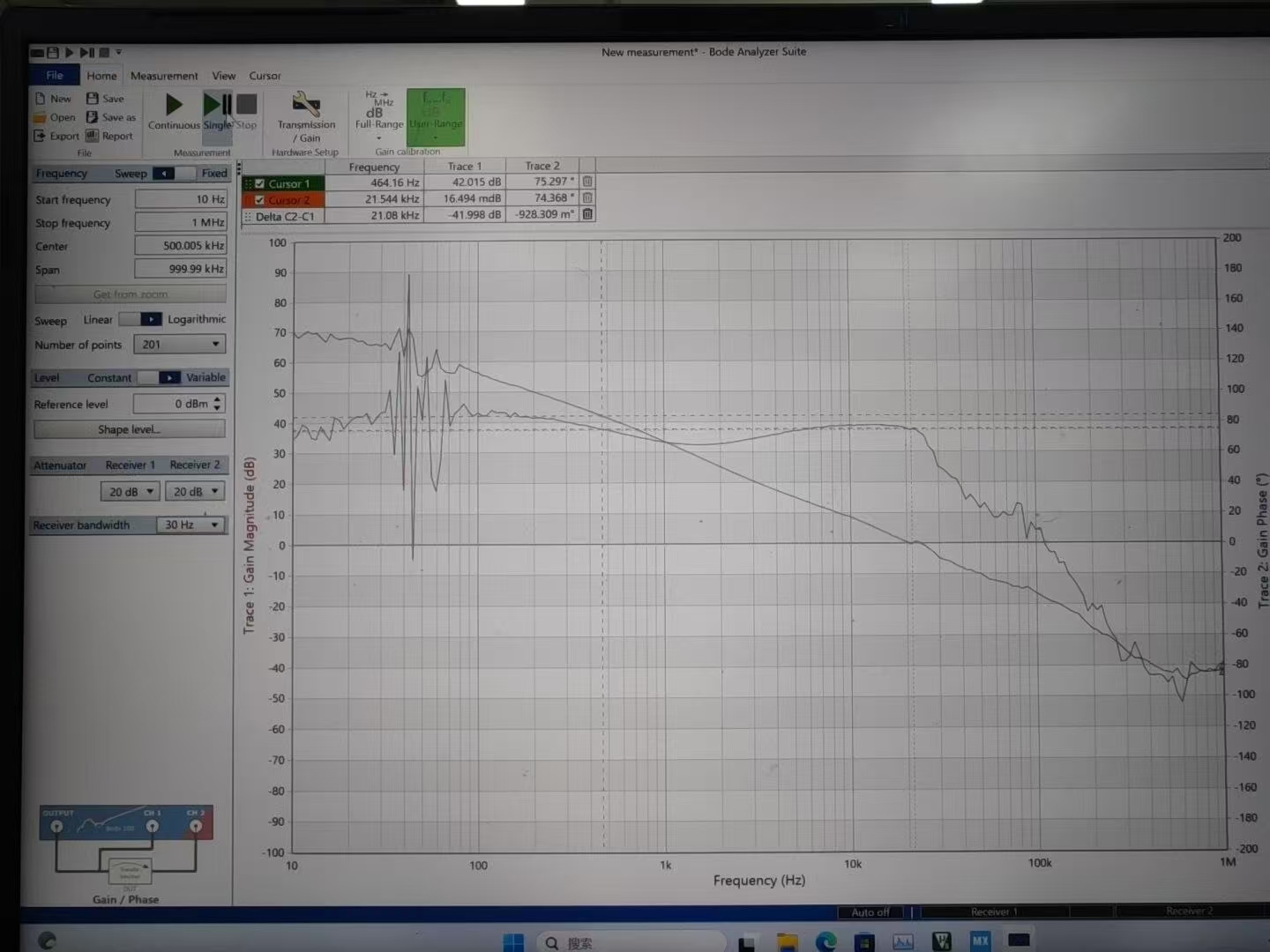

使用Bode 100测量TPS54340EVM-182评估版的环路响应曲线,测得结果与手册中的不一致,主要为低频部分的相位和增益与手册相差比较大。电路输入输出参数与手册一致为12V-3.3V@3.5A,线路按照Bode100手册连接并进行了校准,低频部分干扰源增益大,高频部分干扰源增益小,测试结果依然与手册有很大差距。想问下要怎么测才能得到和手册上更接近的环路响应曲线?

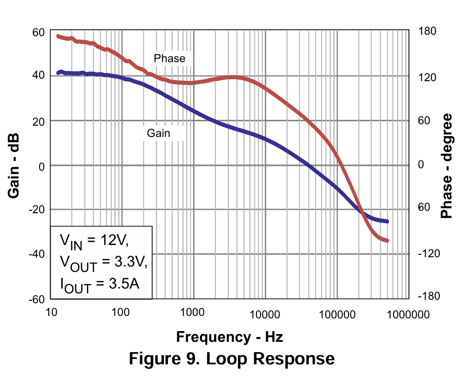

用TI提供的计算工具里面有这个图,您可以再试试。
这个工具算出来的结果和实测的就基本吻合了。但想请问下为什么手册上的环路响应曲线差别会这么大呢?
