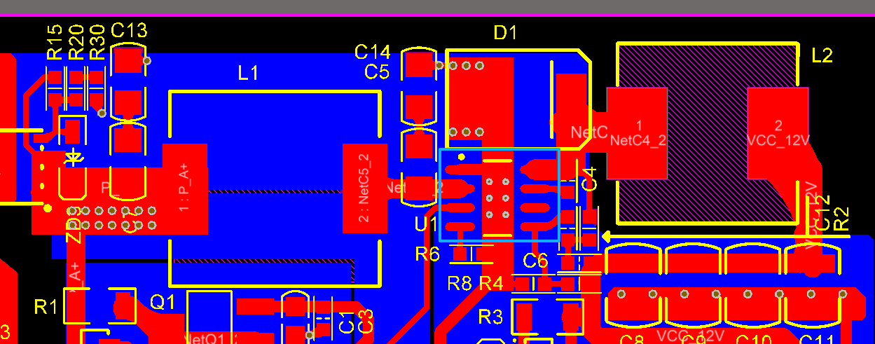

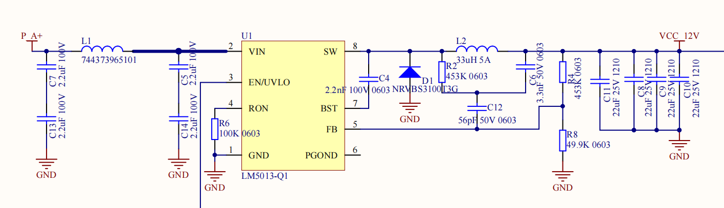

Part Number: LM5013-Q1
我们按照LM5013-Q1规格书和开发板原理图设计了一个电源电路。在负载非常小的时候,能明显听到芯片的噪声(不是电感),使用示波器测量PIN8(SW)对地的电压波形,发现频率为70Hz,与实际设置的开关频率不一致(300KHz,RON为100K 0603接地)。加大负载后,噪声降低,但是耳朵靠近还是能听到。波形频率增加到125KHz。
排查过程,反复更换焊接了好多次芯片,还是同样的问题,可以排除焊接问题。
请帮忙看看可能是什么原因,谢谢。

1)输出端添加假负载。
2)如果输出电容用的是陶瓷电容,也有发出声音的可能,您用一个电解电容试一下或者去掉几个陶瓷电容。
