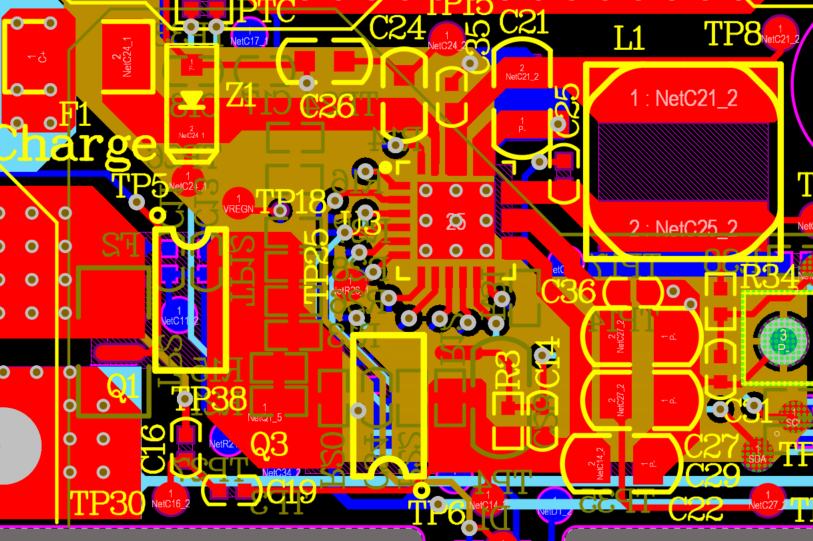

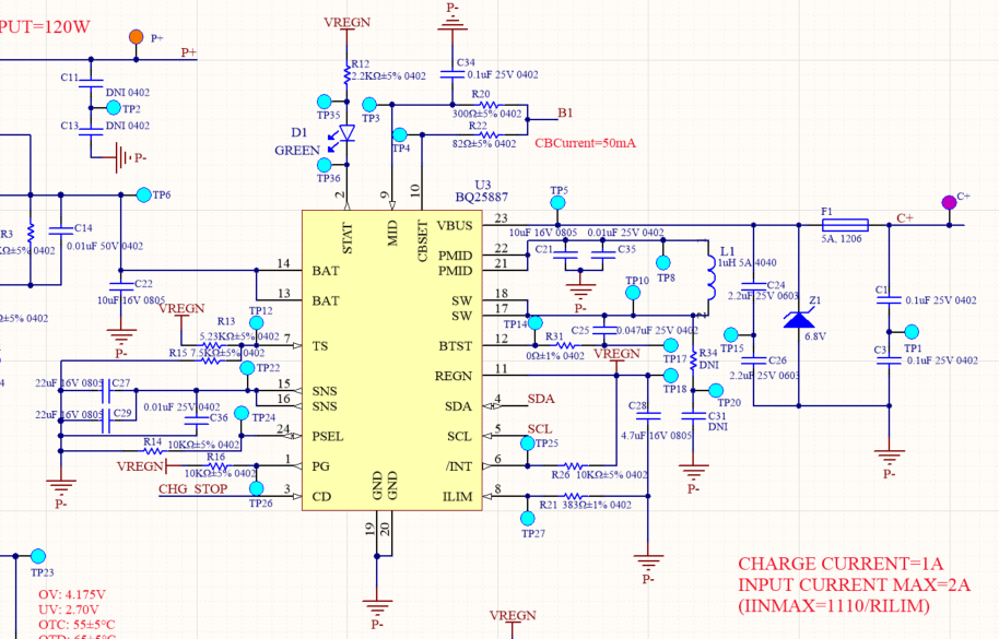

BQ25887充电芯片在使用过程中,测试充电电流为2A的时候,芯片的LDO引脚(REGN)会打嗝式掉电,但是降低到1.7A以下就恢复正常,以下是应用的原理图和layout:

  • 您好,
    怀疑和输入电源的输出功率相关。
    电路参考数据手册“9.2 Typical Application”。383欧姆定义的是允许的最大输入电流大约2.9A.
    那么输入电源输入的电流小于2.9A时,bq25887不会有任何保护动作。
    对于您的应用,输入电源的输出电流能力需大于充电电流+系统消耗电流,并小于2.9A。
    在LDO输出异常时,请同时监测输入电压是否稳定。
