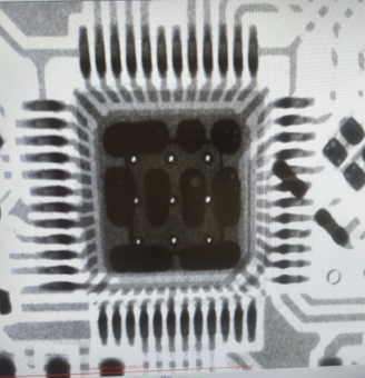

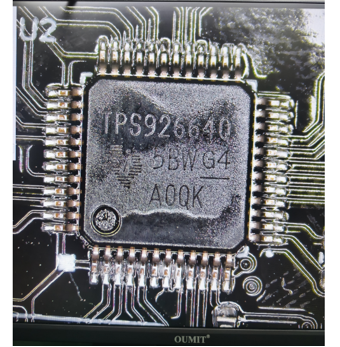

现在有3PCS IC TPS92664QPHPRQ1 ,在客户装车后出现LED灯不亮异常,进行交叉验证,确认为IC引脚发生短路,需要分析异常原因
车号 短路位置
126075 3、4
247238 7、29
32089 45、46
