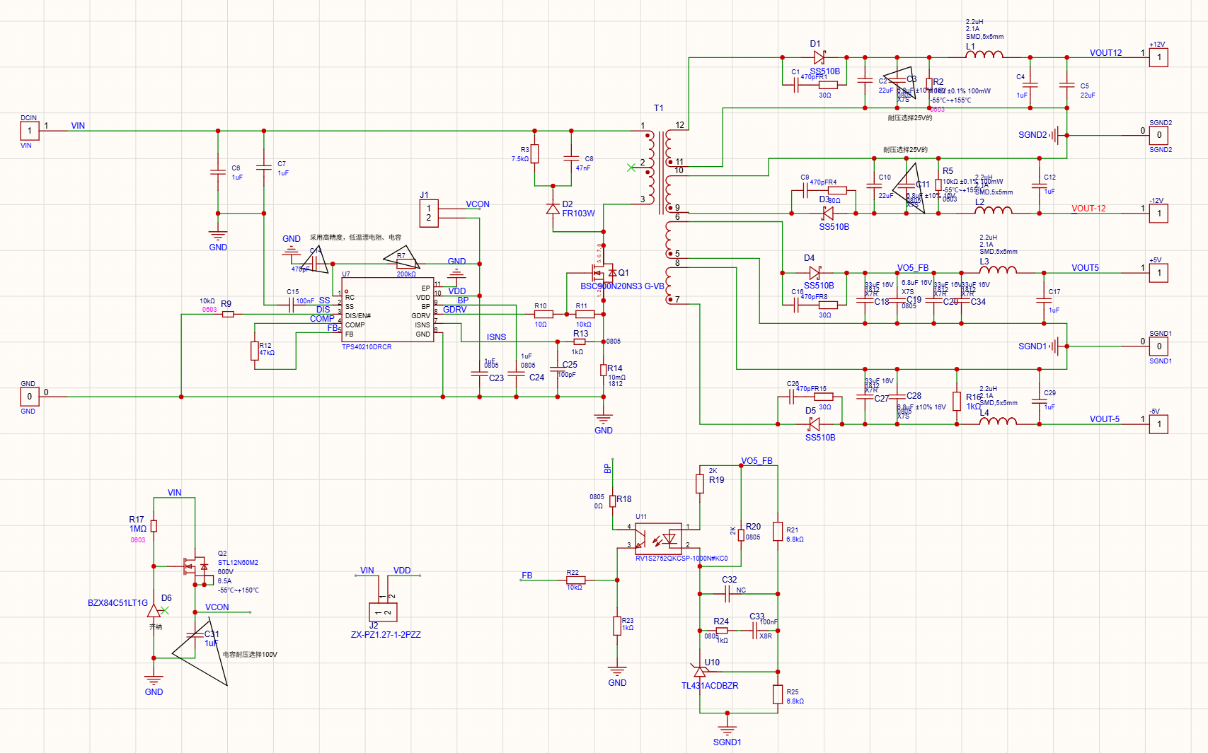

TPS40210: 关于TPS40210芯片是否适合作为宽电压输入下DCM工作的反激式开关电源控制芯片
Part Number: TPS40210
Other Parts Discussed in Thread: UCC28C45
我设计了一款反激式开关电源,输入电压范围36V-108VDC,输出5V/1A和12V/0.5A,5V作为反馈回路,我发现当我的输入电压在36V附近时,占空比很大。但是当我的输入电压升高到50V,就会进入深度DCM模式,占空比极小。所以我想问下TPS40210这款芯片能否像UCC28C45一样作为宽电压输入的控制芯片?还是说这款芯片本身就只适合CCM模式下的宽电压输入电路?下图为我的原理图。
