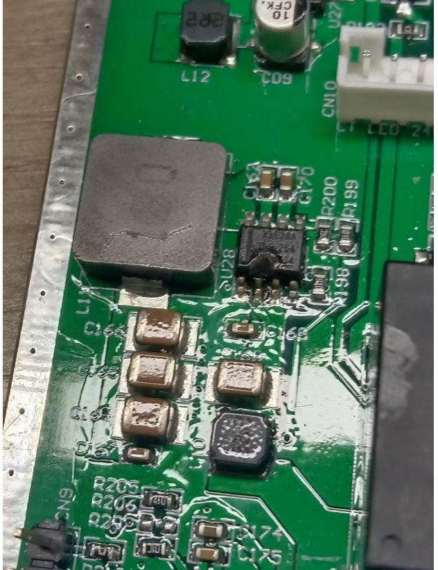

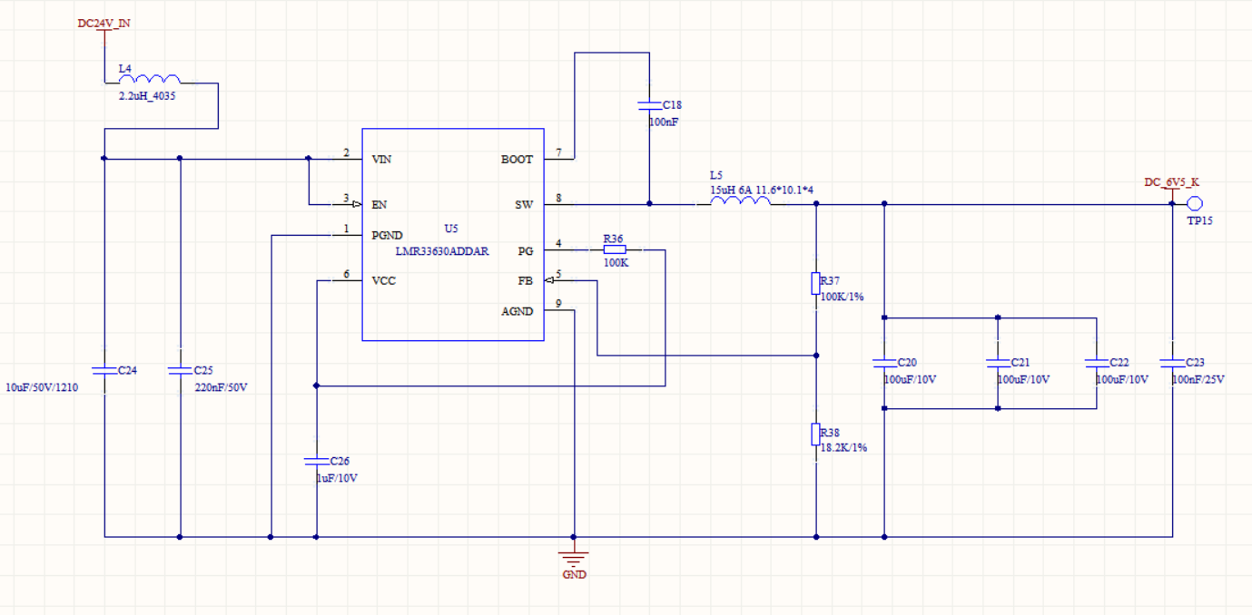

LMR33630ADDAR在正常使用1年后,在使用过程中出现VIN脚烧坏。24Vdc输入,6.5V/100mA输出。想咨询什么情况下会出现VIN脚烧坏,目前查看了VIN输入的24Vdc电压是正常,没有出现过冲。换了一个U28就正常工作。
