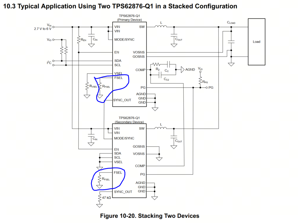

Hi,请问TPS6287x-Q1两相级联时,两颗芯片的FSEL引脚是可以配置不同的SW频率吗?TPS6287B的slave是直接接地的。
FSEL引脚可以配置不同的SW频率。
TPS6287x-Q1:
Selectable switching frequency of 1.5MHz, 2.25MHz, 2.5MHz, or 3MHz through FSEL pin
TPS6287BxxJE2:
Selectable switching frequency of 1.5MHz, 2.25MHz, 2.5MHz, or 3MHz through FSEL pin only for TPS6287BxxJE2
具体请参考各自数据手册的说明
