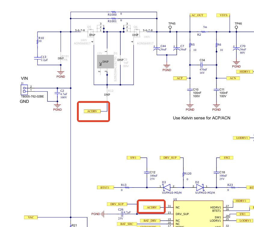

您好,TI工程师:
我在进行BQ25756芯片选型设计时遇到一个问题,想咨询一下官方这个芯片需不需要两个背靠背的NMOS管做放倒灌处理,官方给出的BQ25756评估模块原理图如下图所示,图纸先是画出了放倒灌的MOS管,后面又屏蔽掉了,并且MOS管的栅极还接到了一个NC的引脚上,这样设计是否存在问题。
另外,在BQ25756数据手册的参考设计中,有用到TPS2663X浪涌保护器,这样做能否做到放倒灌?

    BQ25756评估模块
    官方开发板为了方便客户测试用的,所以有相关电路存在,但是因为要满足普遍性,所以在这个方面有所取舍。
    这个根据您实际应用情况进行取舍,官方开发是去掉这部分也不妨碍测试的。
    防浪涌主要是启动瞬间的大电流等相似情况,如果您有防倒灌的要求,建议您酌情添加相关电路。
