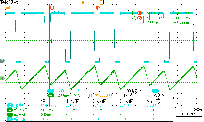

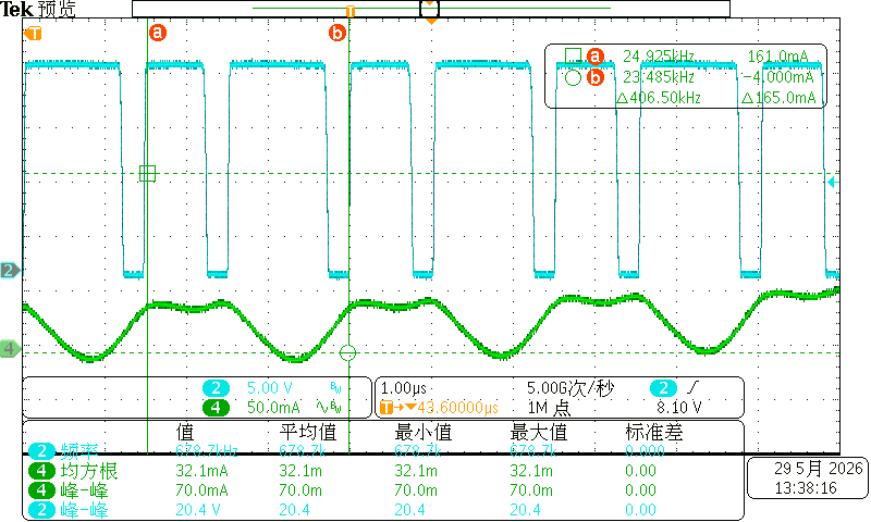

LM3409HV输出SW波形异常,存在大小波,请问是否异常。
绿色电感电流波形,蓝色SW波形
绿色LED电流波形(交流挡),蓝色SW波形
