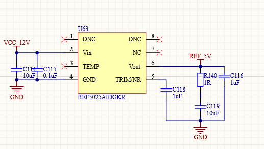

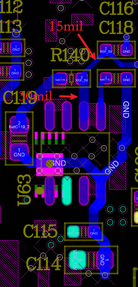

根据这个原理图测量输出端只有4.95V,中途有尝试过其他办法,均没有改善,操作步骤如下:(均是是把后端负载都取消掉了)
1、把C118电容去掉,输出只有4.95V
2、把R140短接,输出只有4.95V
3、把R140断开,只在输出端接一个电容,输出还是只有4.95V
4、把输入12V电源更换成线性电源,有改善,提高几mV,但仍不满足目标
结论:通过上述操作均没有改善,是否可以得出是由于PCB布局原因导致不良?PCB图如下:
