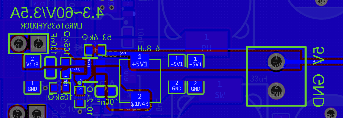

使用LMR51635YFDDCR做24V转5V电源,偶发性(频率还挺高)出现上电输出2.4V左右,有时即使上电输出了5V,但是带载超过1.5A后,输出就掉下来了。布线如图:

该芯片的评估板是24V转5V,并且手册里面有原理图,您可以对比一下。

重点检查一下电感是否饱和以及输出电容是否选小了。
我就是按手册提供的电路设计的,电感电流足够,电容也加大了,还是不行~

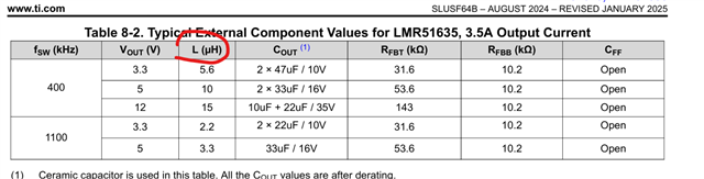

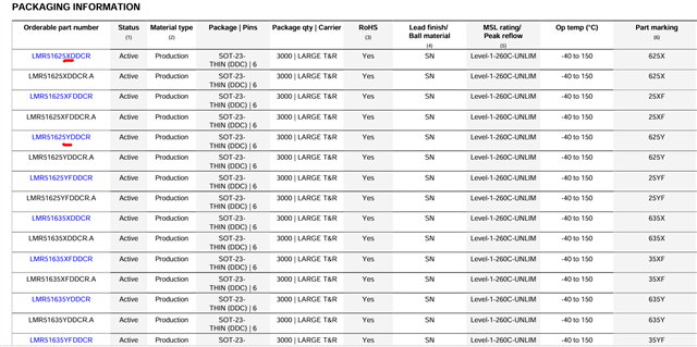

看一下您用的芯片完整型号是X还是Y, 然后用表格中的电感值,不要找相近的,直流源提供Vin,负载接电子负载测试,也可以按照手册测一下SW,FB,EN,VIN VOUT等引脚的波形。
