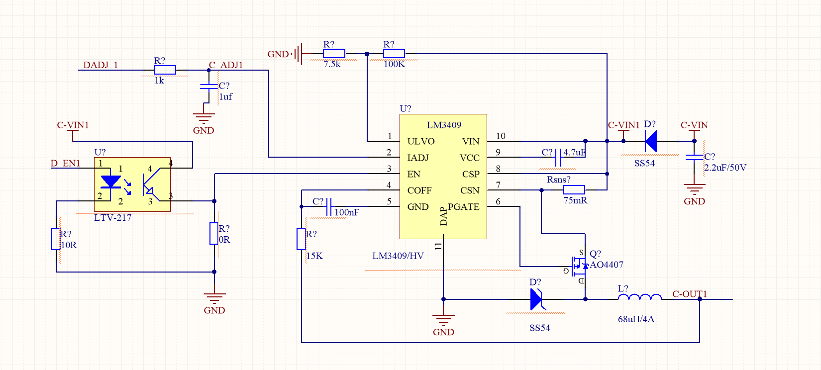

硬件方案是用STM32F407的DAC  输出0-1.24V  控制LM3409的输出电流,硬件环境是 输入32V , 采样电阻75mΩ,现在碰到的主要问题:
1  EN PIN 是通过 单片机的控制光耦进行控制,EN 有效时 4.75V ,如果接32V  芯片失效。
2  Iadj  是通过1K 电阻 + 1uf 电容对地 接单片机的DAC pin.   如果不接 1K电阻的情况下,就是Iadj 悬空,测量的电压 是0.6V,只要EN 变成4.75V 后, Iadj  立马变成3.7V,同时还会影响到DAC , 如果不加3.3V 稳压管 ,单片机就失效了。
所以现在没办法对Iadj 调控
