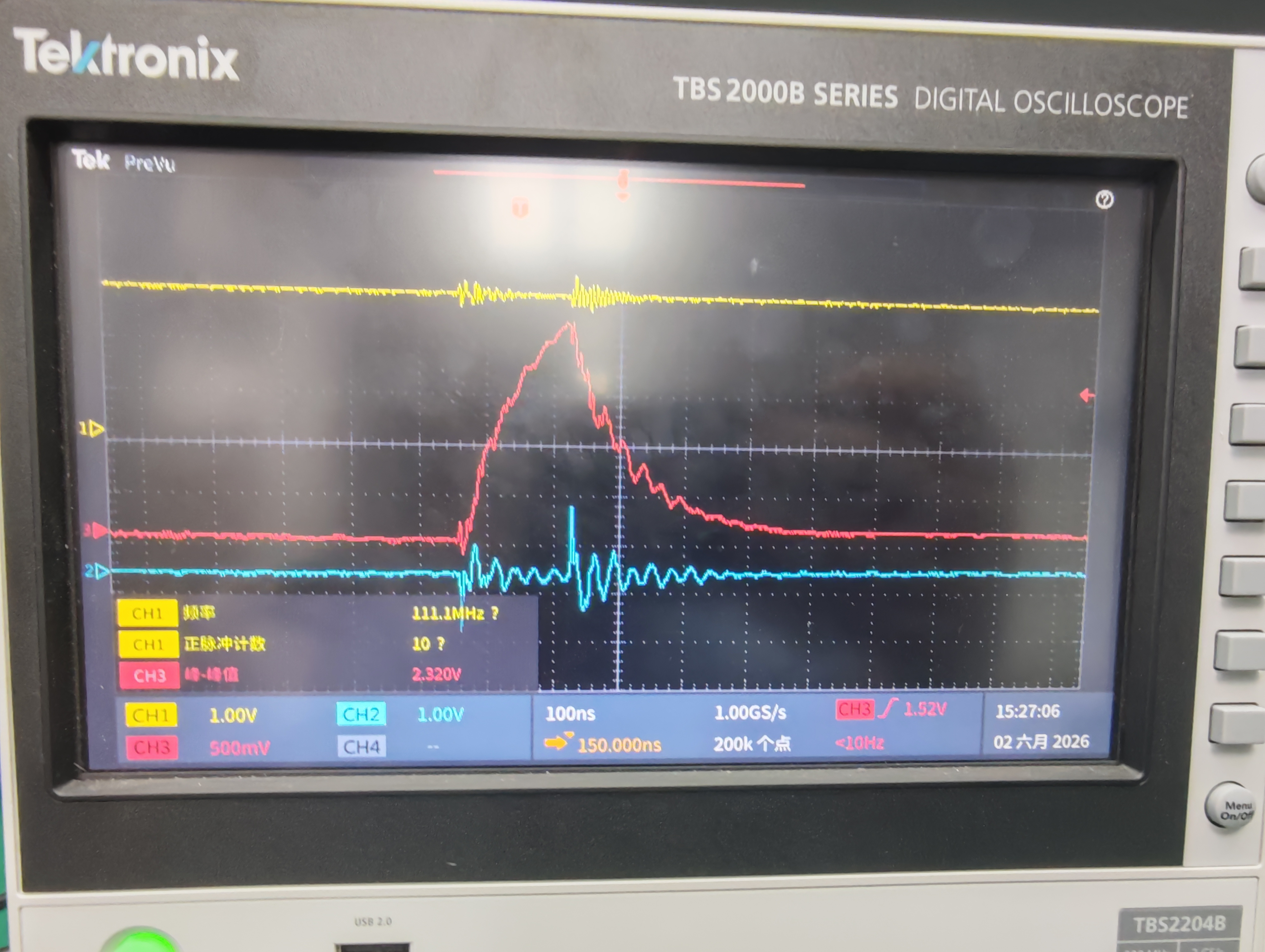

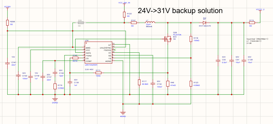

如图所示原理图输出不能维持在预计的31V,用电子负载来看输出在77V还在逐渐上升,带载5Kohm,下图是FB(红),COMP(黄),GATE(蓝)飞线抓取图片
