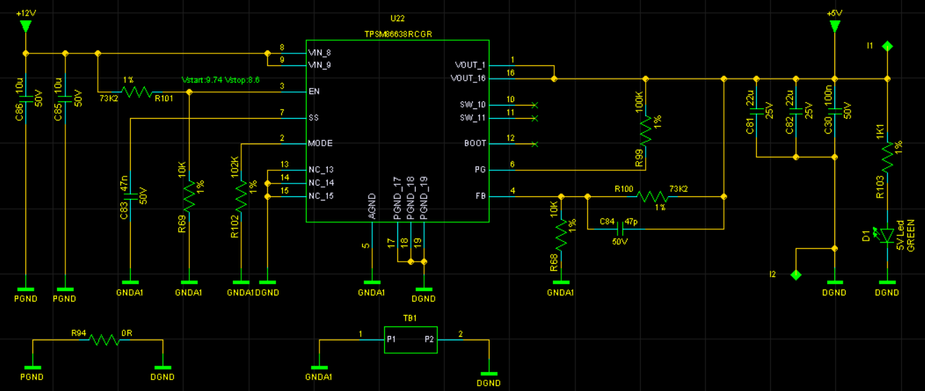

TPSM86638: TPSM86638地网络问题
Part Number: TPSM86638
你好,想咨询一下,我是用了一块TPSM86638 将12V电源转为5V电源,其中12V使用的PGND,输出的5V使用DGND,这两个网络是通过0ohm电阻单点接地的,请问这样设计是否可以,86638要求输入电源的地和输出的地必须是同一网络吗,谢谢
