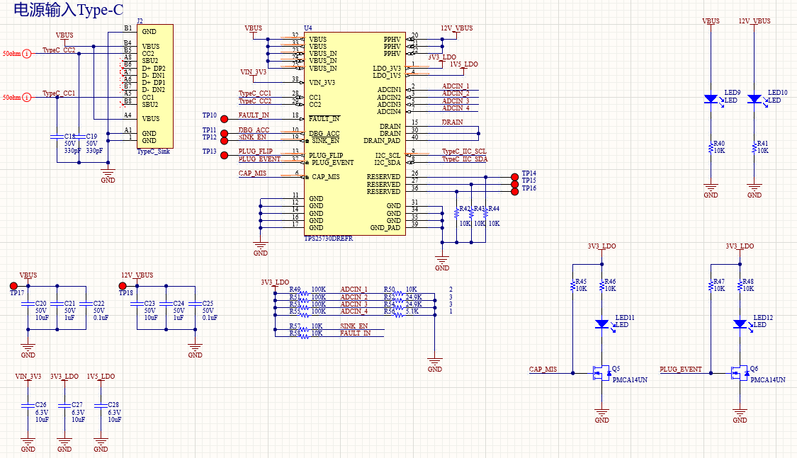

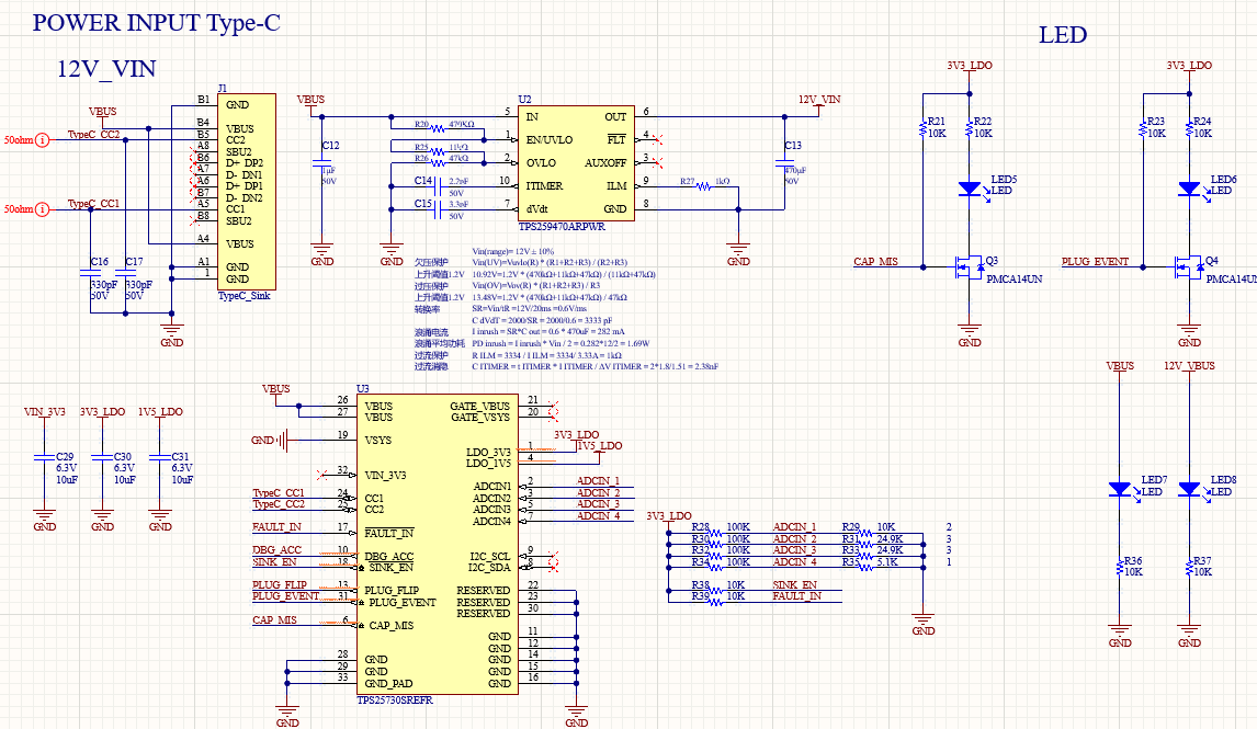

我们目前产品想要使用TYPE C接口同时兼容2种供电方式:一种是工控机12VDC电源供电,一种是支持12V3A快充充电头供电。是否可以直接选用TPS25730D,或者选用TPS25730S+TPS259470或LM73100。如果这两种选型都不可以的话,是否有其他推荐的芯片
我们两种方案的初版设计如图:

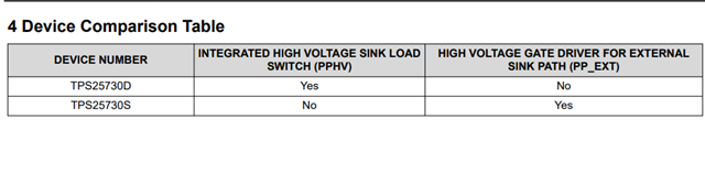

    https://www.ti.com.cn/tool/cn/PMP23456
    依据这个说明表示可以实现,但是具体电路没有相关详细说明,请您参考官方推荐设计的逻辑。
    这是核心区别,如果考虑12V3A建议考虑TPS25730S

    我查看了PMP23456参考设计,我想我可能没有描述清楚,我们只使用一个TYPE C物理接口供电输入,这个接口在有的使用场景会插入12VDC电源,有的场景会插入快充PD电源。并没有第二个电源输入接口。
    所以有2个疑惑:1、TPS25730D是内置开关,所以我连接12VDC时是否可以直接导通。但是这样就无法防止浪涌损坏,所以暂不考虑选择TPS25730D
    2、第二种TPS25730S+TPS259470,我在论坛看到类似使用方式TPS25730:在不使用外部 FET 的情况下使用 TPS25730S,TI回复建议TPS25730S的VSYS接GND,2个GATE pin悬空。我也在TPS259470 datasheet看到有类似PMP23456的使用方式,但是与我们想要一个TYPEC口兼容2种供电的使用场景略有不同,所以我想确认我展示的这种原理图设计方案是否有可行性。

    根据您的说明以及官方资料理论上可行,但是五仙观针对性资料
    您的考虑是有必要的但是,这部分建议根据您实际情况进行选择,如您的需求需要浪涌保护的。
    官方没有针对性资料,建议您通过官方仿真软件来做理论验证www.ti.com.cn/.../PSPICE-FOR-TI。
