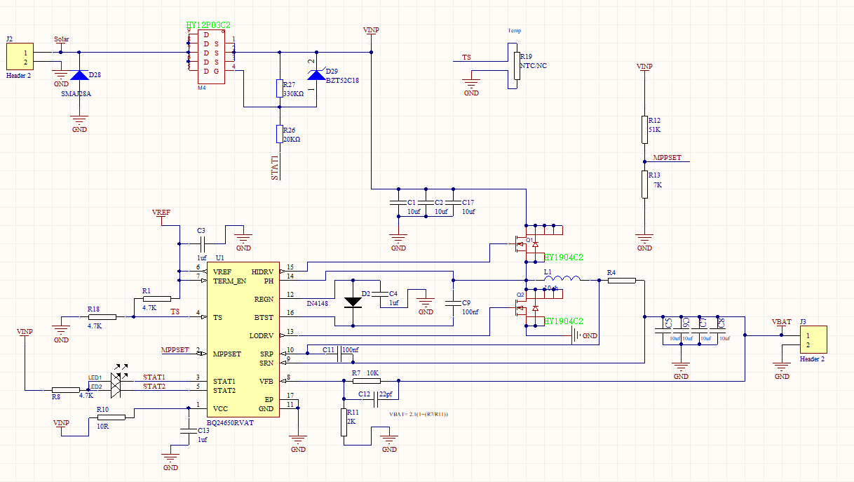

BQ24650: BQ24650设计的太阳能充电板输出在12.0-12.6V 跳动,造成充电充不起来
Part Number: BQ24650
这个是设计原理图。帮忙看下有没有不合理的。实际需要输出12.6V的稳定电压。太阳能开路电压18V.

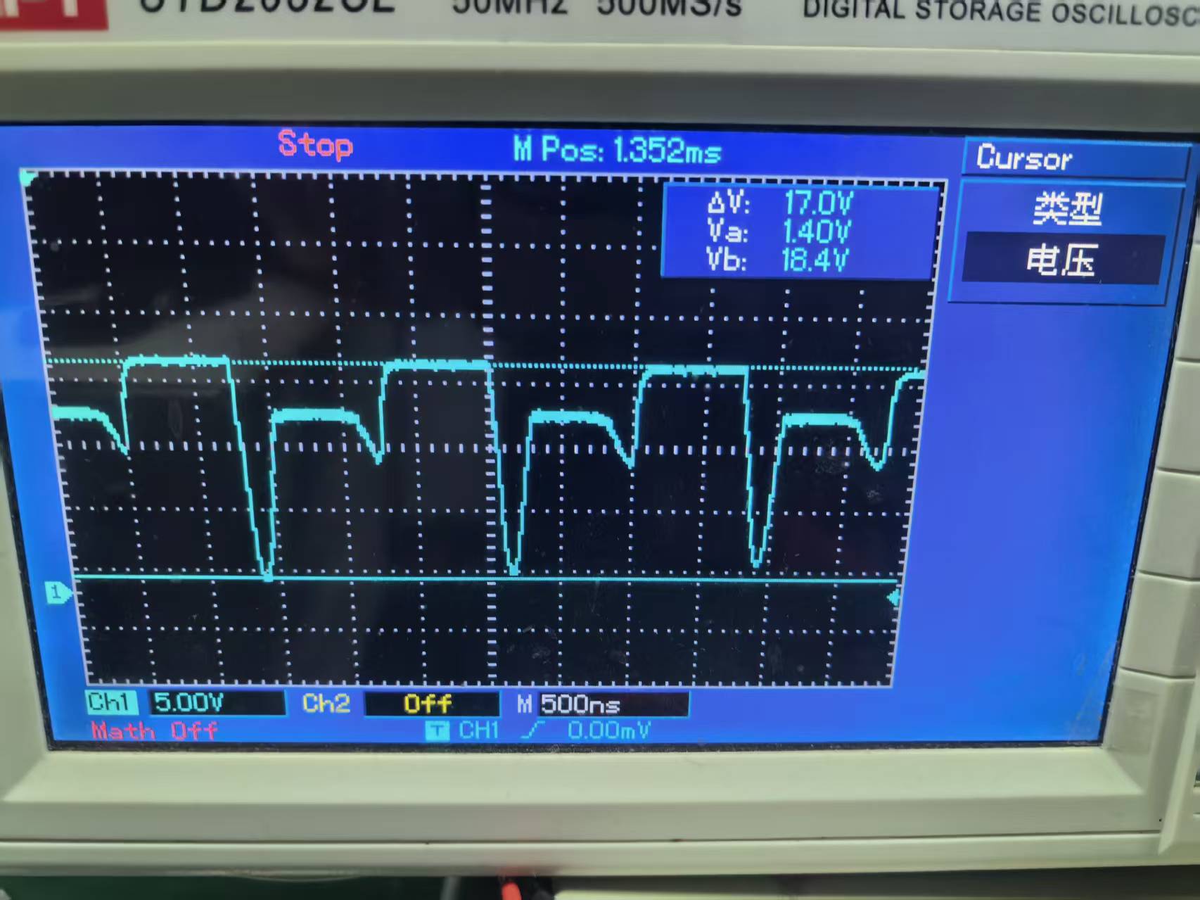

这个是上MOS的栅极驱动波形

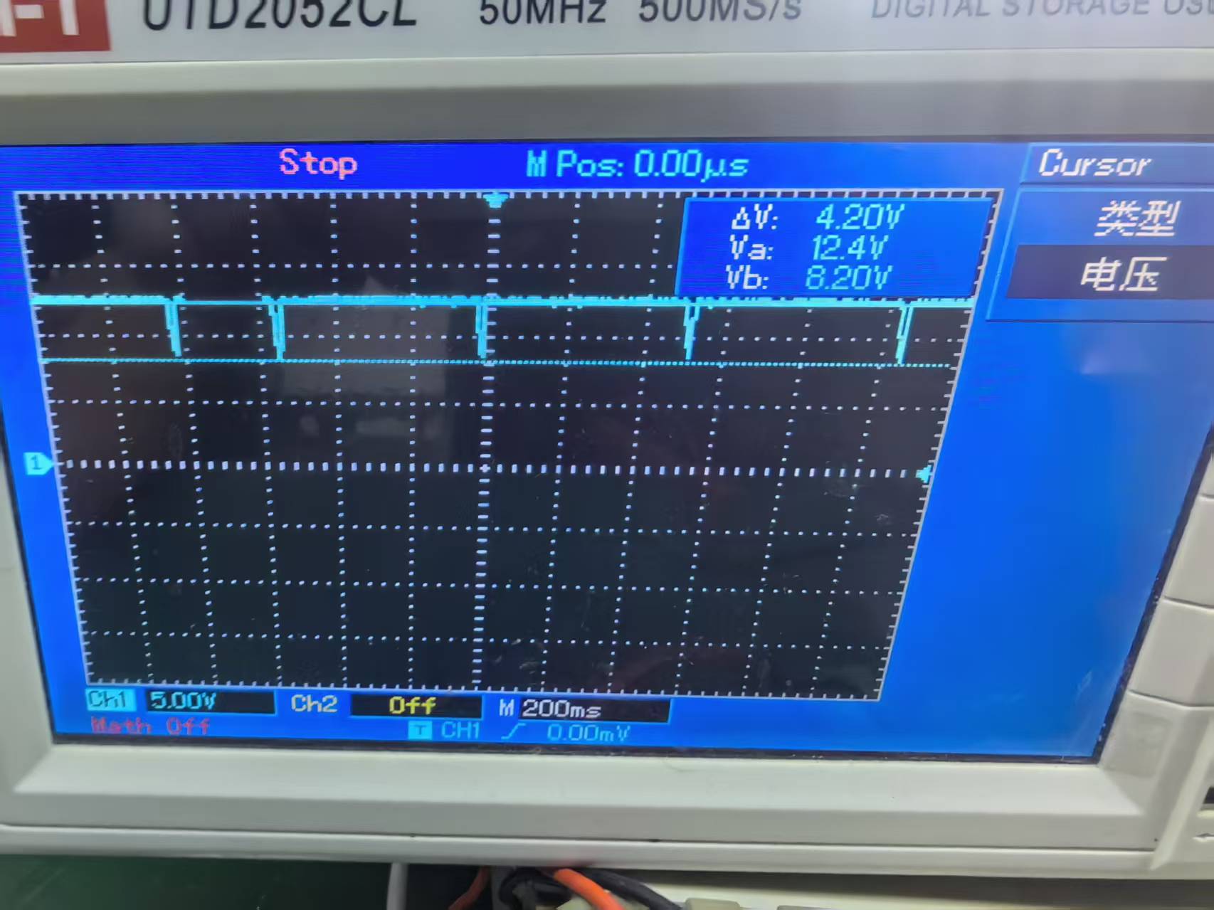

这个是下MOS的栅极驱动波形。
