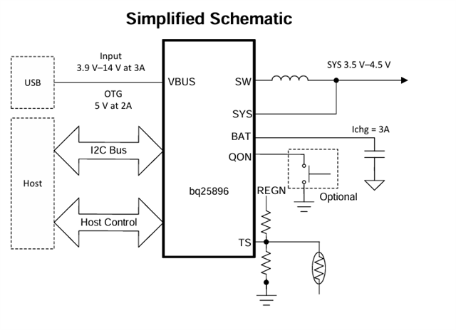

看BQ25896datasheet中VSYS的输出电压范围是3.5V~4.5V,但是我们测试电池供电时,电池电压低于3.5V时,VSYS就和电池电压一样了,请问是什么原因呢?

关于你的咨询,这是BQ25896的正常工作行为BQ25896内部从电池到VSYS的路径本质上是一个降压-升压变换器(Buck-Boost),当电池电压低于VSYSMIN设定值时,变换器进入100%占空比直通模式,此时VSYS直接就等于VBAT(略去开关管压降)。当电池电压过低时,与其让系统因升压不足而完全掉电,让VSYS跟随电池电压,让系统继续工作。当VBAT回升到VSYSMIN+VDO以上时,VSYS会自动恢复稳压。

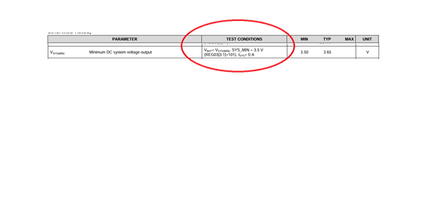

VSYS的3.5V是什么情况下保证的?必须接适配器?
光看圈出来的内容,就是电池电压小于寄存器设置值的时候输出3.5V啊,现在电池电压小于寄存器设置值时输出的是小于3.5V的。是不是必须接适配器才行?
芯片接适配器啊, 你看下datasheet的典型电路。
