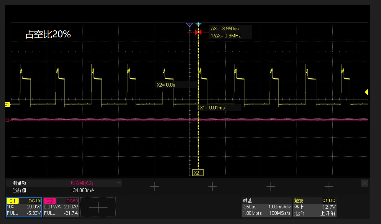

首先系统的开关频率为250KHz,输入48V,输出36V/16A
外部SDIM引脚的PWM频率为1K,占空比在10~90%范围内可调,测试的时候芯片IADJ引脚的模拟电压给固定值2.4V

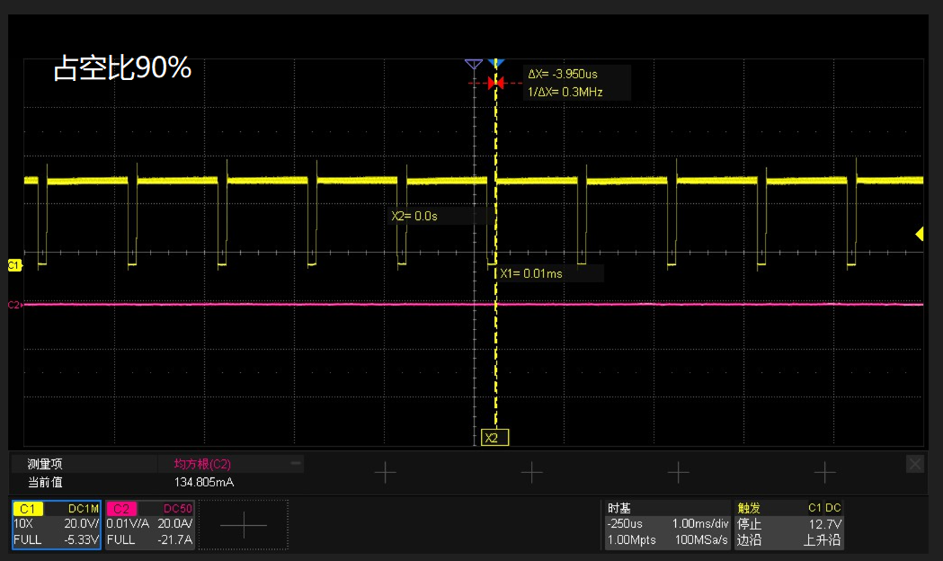

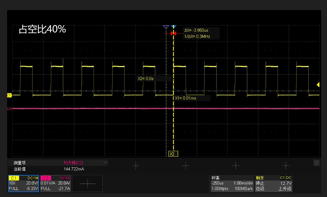

测试了占空比分别为20%;40%;90%下,输出电压波形
1、当占空比一旦低于40%以后,输出电压波形就和图一一样畸变
2、在该频率下,电感全程会发生啸叫,只有在100%占空比下,电感啸叫声消失

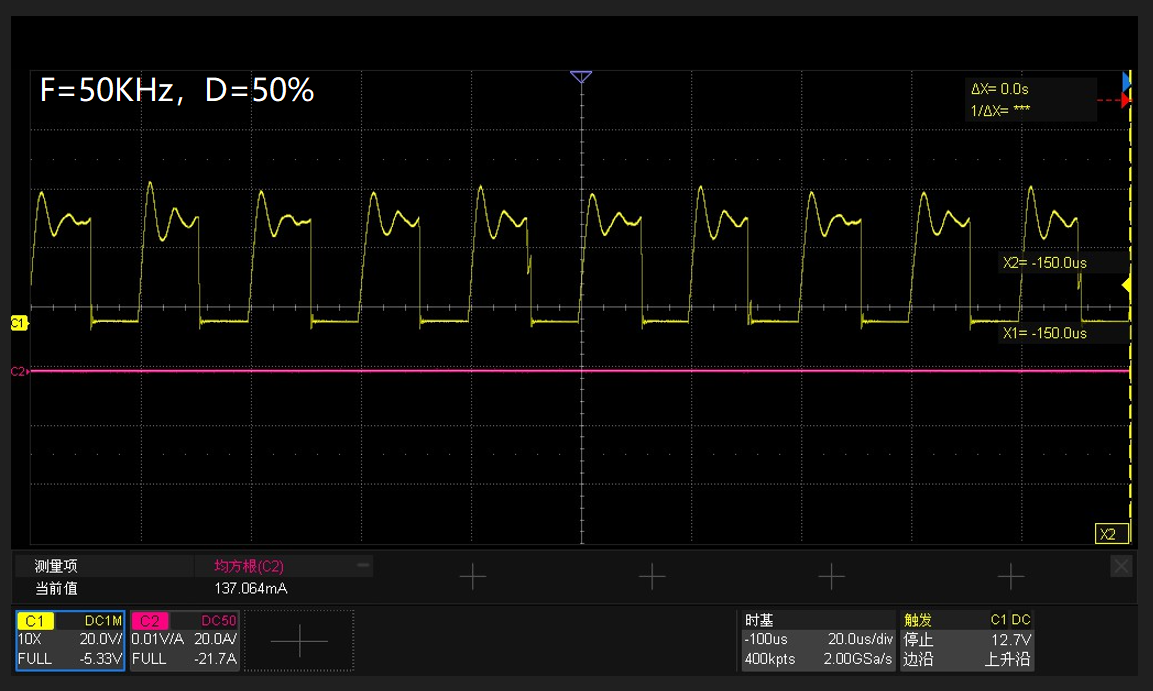

3、尝试将调光频率从1K慢慢增大到50K,这个过程中,当频率超过20Khz以后电感啸叫声变小,但是依然能听见电流滋滋声,并且输出电压波形纹波很大如下图所示
1、低频调光的时候为什么会出现输出电压的畸变以及电感会发出声音
2、为什么调光频率升高以后输出电压的波动会明显增大
