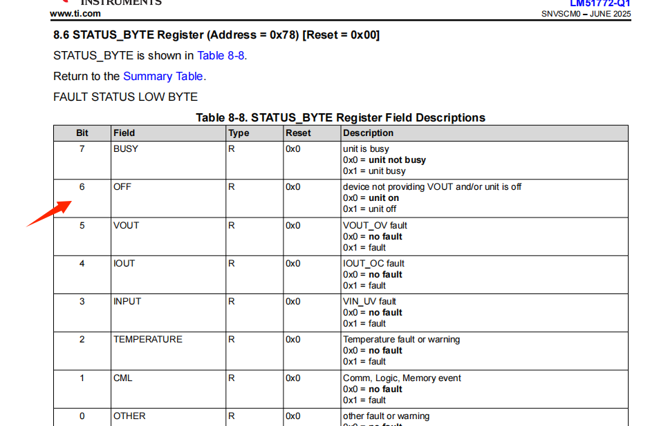

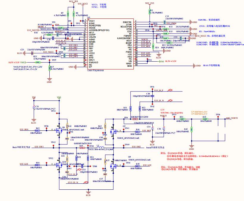

Part Number: LM51772-Q1
你好,使用LM51772-Q1 DCDC芯片做电压转换,没有VOUT输出,报了OFF错误(如下图所示),原理图如图所示, 其中VCC2是有输出的:
