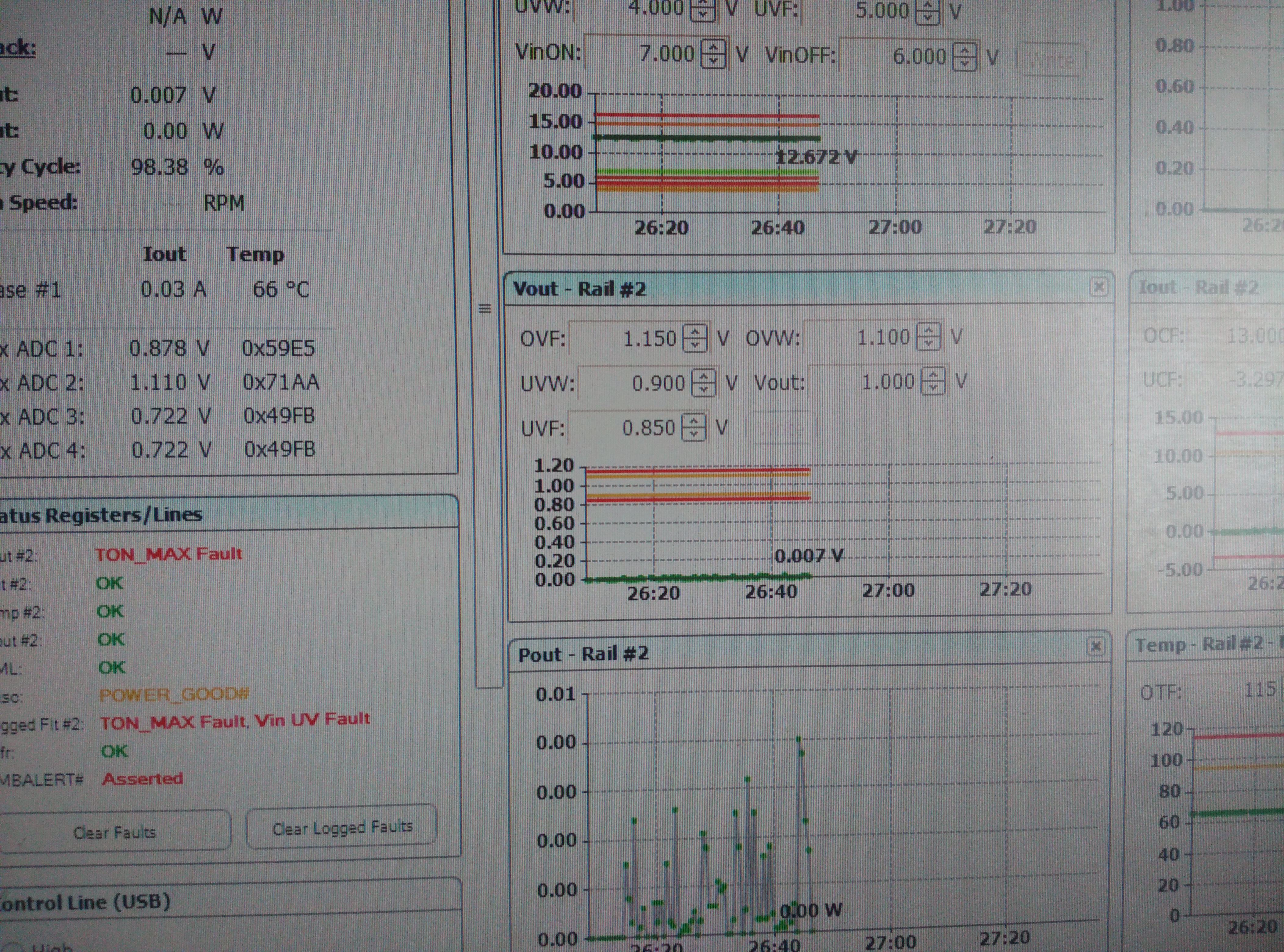

自己照着开发板画的板子,没有焊DSP,用PMBUS调的,焊了三块板子,每块板子都是第一路有输出,第二路没有输出,而且ucd7242设计的时候SREA和SREB上拉到3.3V,可SREB测得2.9V,没有拉上去,三块板子都是这个问题,能不能帮忙分析分析呢
