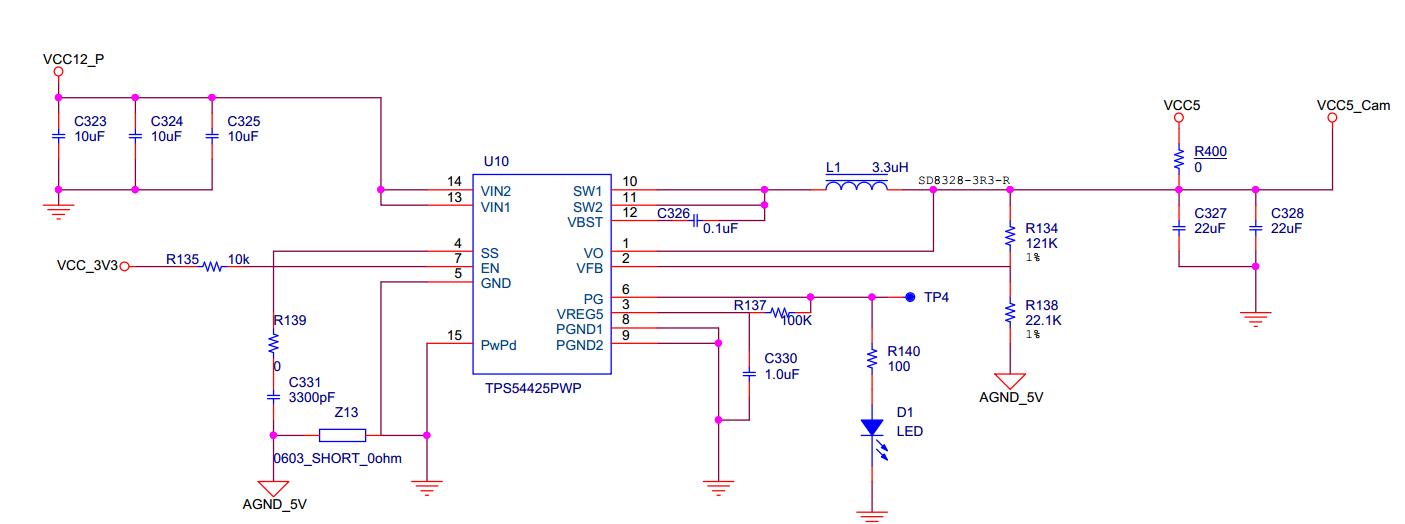

在我的板子中,单独一块板子TPS54425PWP产生的电压为5V正常,但是它的5V电压传输到其他板卡,则TPS54425PWP的VFB管脚的电压只有0.28V,芯片的输出只有1.65V。请问各位大神,这是神马情况啊?求解!谢谢!
有单板带满载测试过吗?有可能是另外一块板电容很大环路震荡了,带不起载。可以量下SW1的波形看下。
也有可能是过流了,用电流探头量下输出电流波形看下。
另外再确认下EN脚的使能信号一直是正常的。

TPS54425小板上需要有足够大的输出电容,将电容加大看看。
您好,您说的输出电容是TPS5442510号管脚对应的电容么?我是按照datasheet上的5v电压需要22~68uf电容我们选取的是44uf电容。

是的,首先加大这个电容看看。同时将对应大板上的(输入电容)也加大一些,看效果,如果有改善继续加大。
如果不行,用负载机确认一下小板的负载能力。
然后再通过电源供应器给大板,看看需要多大电流,有条件用电流钩表测试,看看峰值电流是否超过了小板的带载能力。
