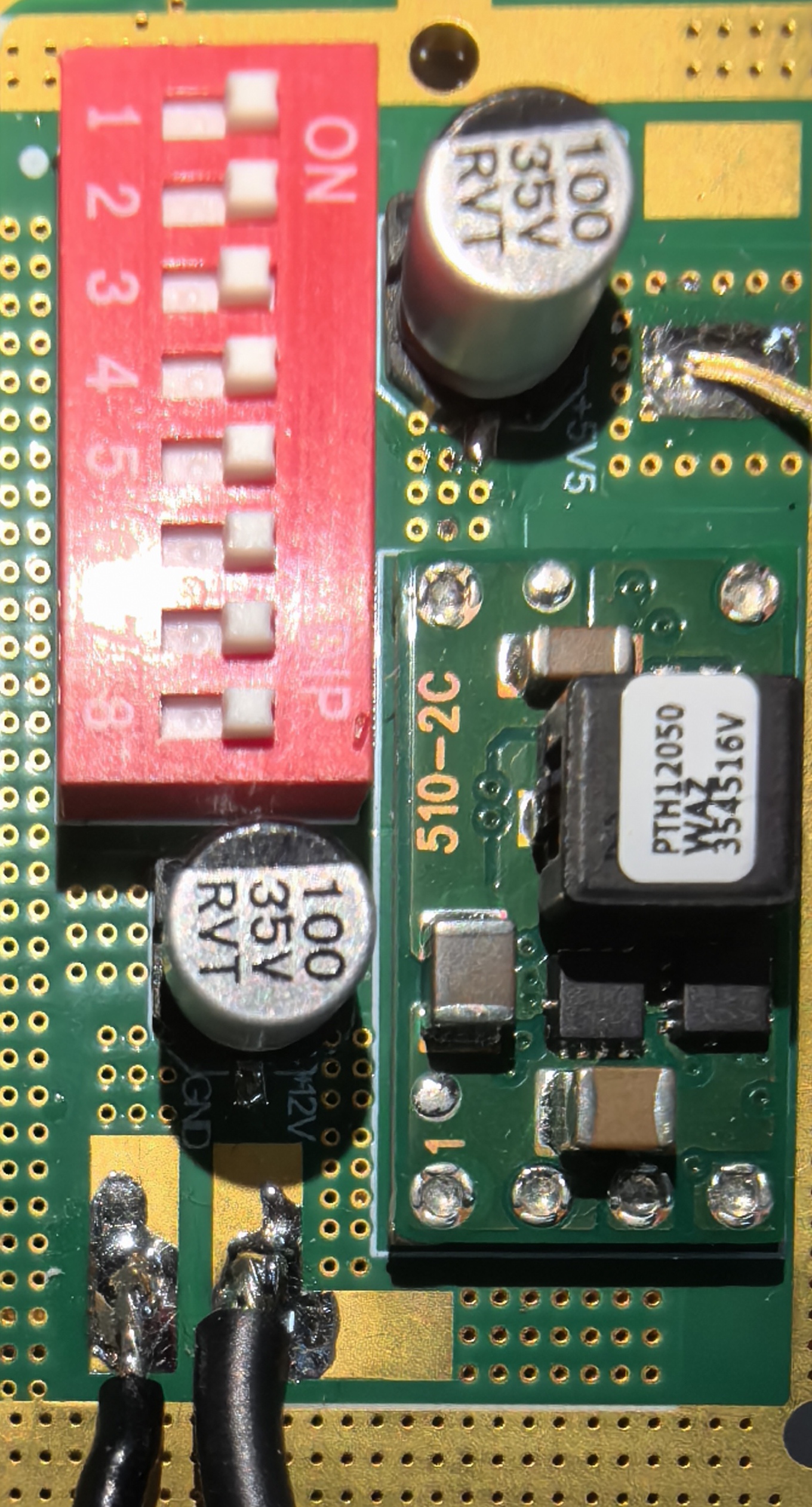

我使用 PTH12050W模块将12V电压转至5.5V,负载电流为1A,电源模块发热严重烫手,而且有时会出现上电后不工作,过一会才工作的现象

您好,
这颗器件的老式粉芯电感在轻载/高输出电压下本来就容易热,我们有客户遇到过类似的疑问
(+) PTH12050W: PTH12050WAD running hotter than expected - Power management forum - Power management - TI E2E support forums
另外确认ULVO是否稳定
