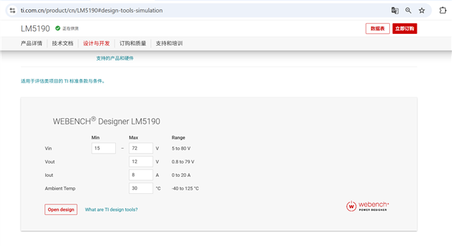

目前用LM5190做75V输入,68V输出,输出电流8A, MOS驱动开关频率400khz,MOS管用BSC0805LS_MOS管,MOS管表面温度已到108°,想用双管驱动降低温升,是否可以?或则有没有其他办法降低MOS管温升?

理论上可以,有这样的情况,类似于下方参考设计。
https://www.ti.com.cn/tool/cn/PMP7282
您也可以通过降低工作频率试一下。
也可以看看下方帖子。
1)(+) [参考译文] CSD19533Q5A:关于在高电流下并联使用 MOS 管 - 电源管理(参考译文帖)(Read Only) - 电源管理(参考译文帖) - E2E 设计支持
2)(+) LM5116-HT: mos可以并联吗? - 电源管理论坛 - 电源管理 - E2E 设计支持
下方也有计算MOS损耗的公式。
MOSFET power losses and how they affect power-supply efficiency
webench设计工具
数据手册7.4 Layout
