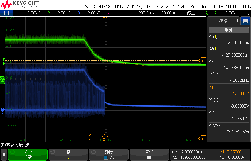

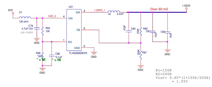

近期使用TLV62569DBVR的產品,有出現元件內部熔毀短路(SW&GND)的問題
經排查有發現,在關機時會觸發VUVLO(2.35V)而關閉,而不是EN觸發關閉
想詢問熔毀是否為此原因?
綠線為Vin&SW腳位 藍線為SW腳位
