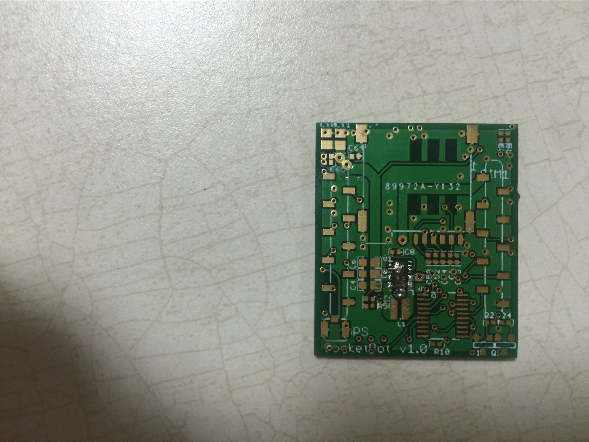

最近在用TPS63020设计一个3.3v ~5v输入,3.8v输出的电路时候遇到一个很郁闷的问题。
问题如下:
1/ 裸板PCB (什么都不焊),芯片的输入焊盘VIN 和 GND没有短路, 芯片本身也没有短路

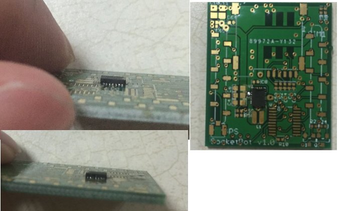

2/ 焊上了TPS63020之后,出现VIN和GND短路,EN和GND短路,(PCB只焊了TPS63020的IC)

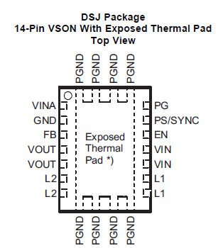

3/ 怀疑是芯片底部的GND散热焊盘设计不对导致,于是用小刀把焊盘割掉大部分,发现还是短路. 下图是割掉后的示意图,和焊接后的图片

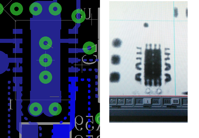

4/ 设计的焊盘封装是根据芯片手册的尺寸来设计,尝试重新设计TPS63020的焊盘,把管脚和GND的距离加大,重新打样,发现问题一样。 下面是新的焊盘图和通过x-ray 透射之后的图。
通过x-ray没有发现GND和VIN / EN 脚有短路现象。但是用万用表却量出了短路。
不知道有没有人碰到相似的问题呢? ps。试过SMT贴片过炉,和手焊,问题一样
