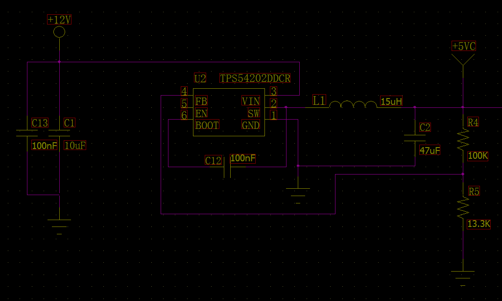

我想咨询一个问题,我使用的TPS54202DDCR芯片,我看技术手册上EN使能引脚悬空芯片即可正常工作,但是我在实际样板测试时,发现芯片并没有进入工作状态,我飞线了一个LDO的5V到EN使能引腿上才正常工作,是我的设计原理图有问题导致的吗,烦请解答,谢谢。
参考下面内容。
The EN pin has an internal pullup-current source which allows the user to float the EN pin to enable the device. If an application requires control of the EN pin, use open-drain or open-collector output logic to interface with the pin
从你的电路,没看出什么大的问题。看你电路少个C8, 你加下看看是不是这个原因。

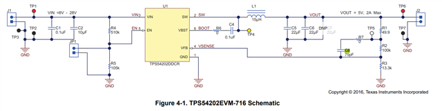

你也可以试试芯片主页的webench,导出电路对照下差异。
