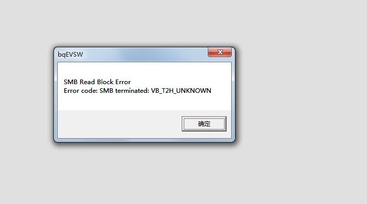

在SMB 发送0X61或0X60总是弹出错误,求解?

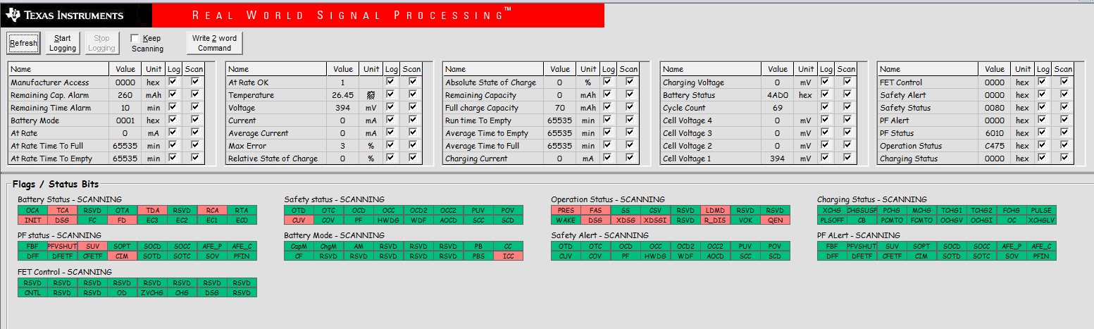

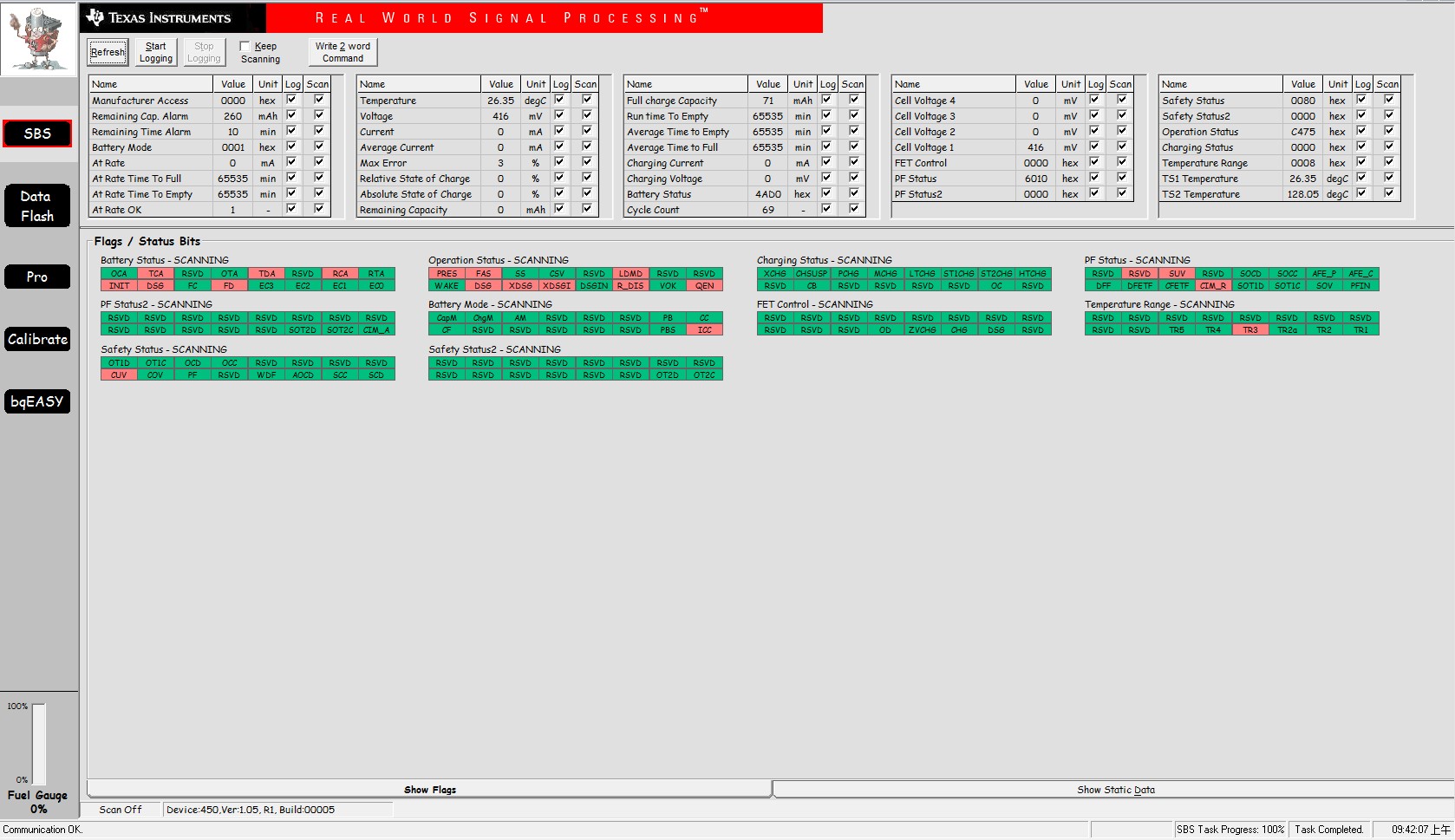

给你截图,FAS的标志不能解开

在这个界面都0X61老报错,我上传图片,谢谢。
不能读取OX61,读取就报未知错误。求老师指导。谢谢
因为电池现在FAS旗标已经举起了所以不能读,
在manufacture access连续下ffff ffff把FAS旗标清除
电池现在FAS旗标已经举起了,在manufacture access连续下ffff ffff不能把FAS旗标清除。BQ20Z45是不是有其他默认密码,谢谢
