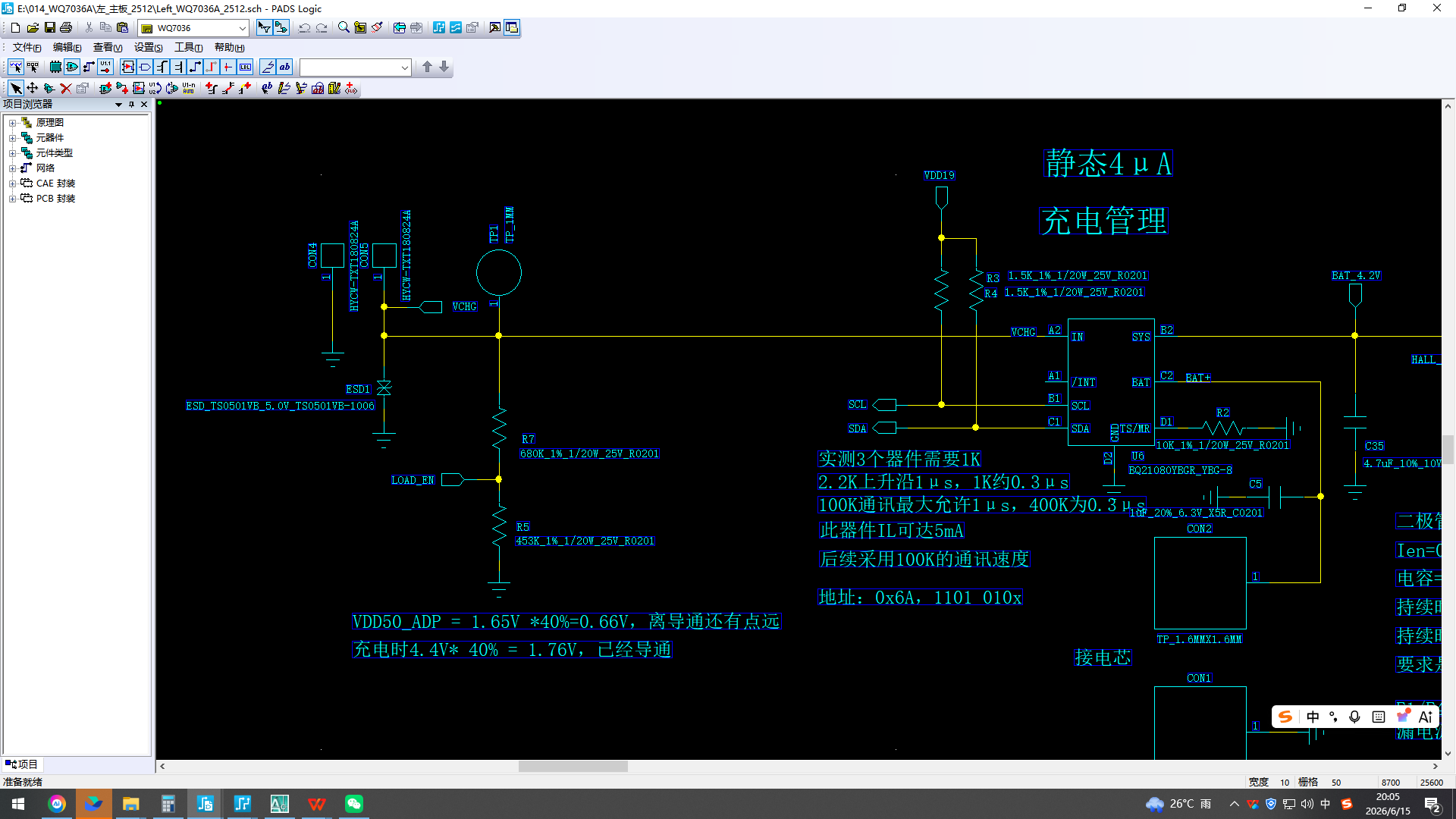

背景:该充电IC用于智能眼镜,充电电流正常设置为140mA,在放置完一段时间后,器件不能以140mA充电,此段时间是把电池放到保护电压3.0V以下。
问题描述:
  1. 一直用5v进行充电,也能充得进去一点点,看起来应该有5mA左右的电在充进去,电池电压也会慢慢升高,但是很慢,和设置的140mA相差很大;
  2. 拿掉5V充电器,再继续充,也不会恢复;
  3. 软件有设置软复位,但是寄存器似乎没有相应复位,后面会贴上寄存器读取到的值;
  4. 硬复位之后,电流一直在114mA,似乎IC在自己放电,其它器件并不烫。
以下为软复位之后读到的寄存器:

如下为器件充电的整体原理图:
