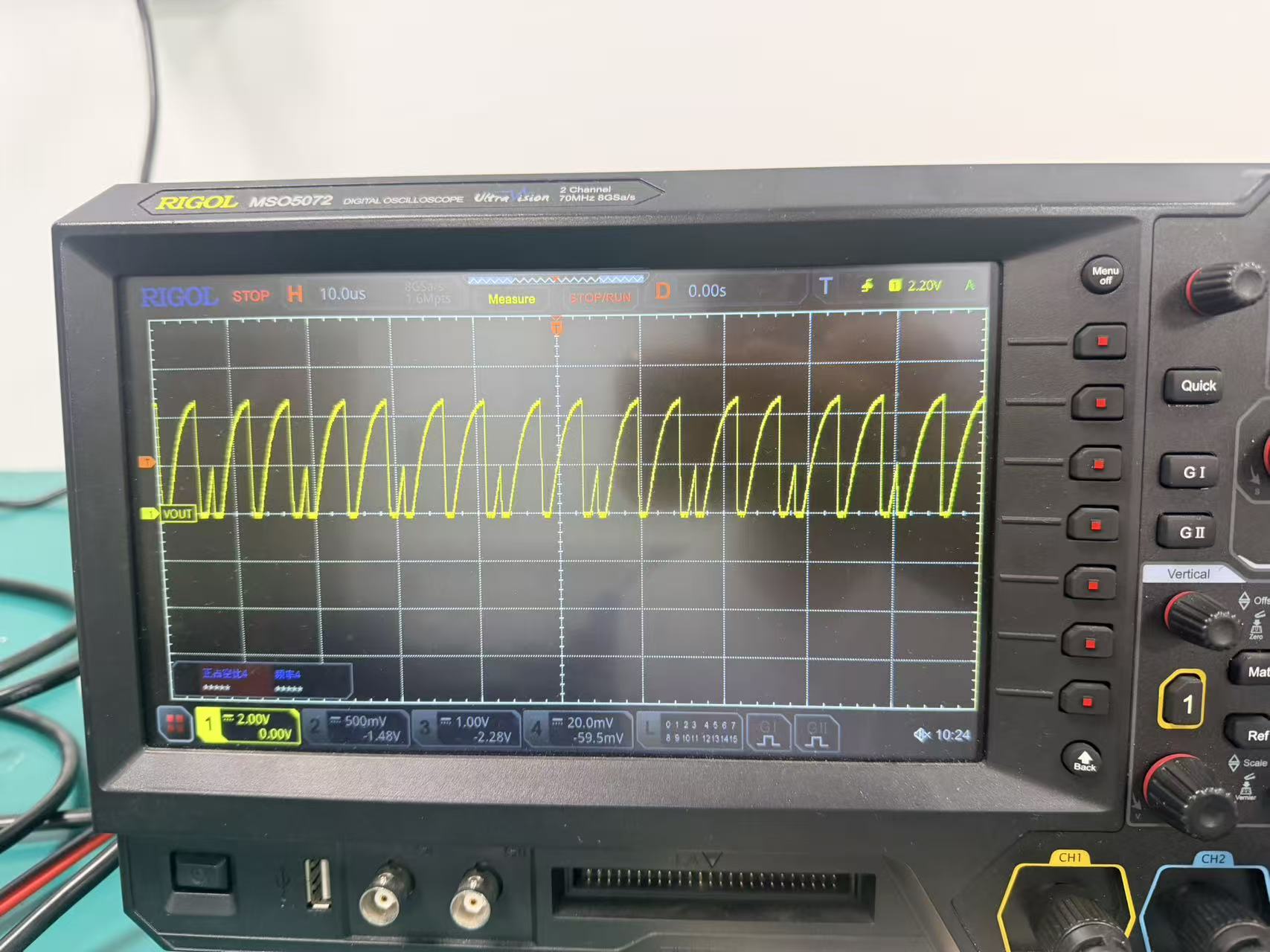

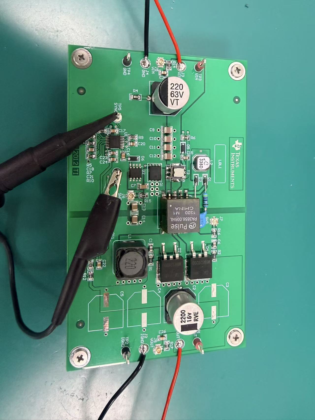

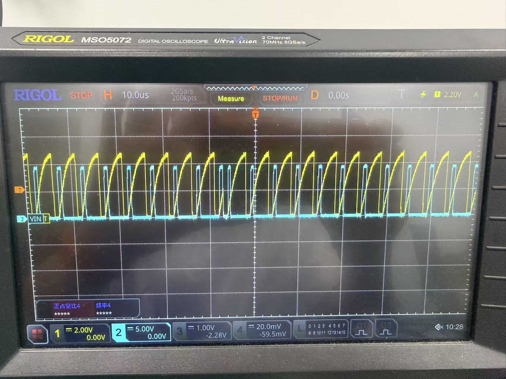

最近我按照PMP11478的设计文件,制作了LM5026的DEMO板,相关元器件和BOM参数一致,测试是发现,当输入电压30V以上是,SYNC引脚会有抖动,带载后情况更为严重,同时造成PWM输出引脚出现大小波和二次开通的现象,同时变压器有异响,请帮忙确认一下出现这种情况的原因,谢谢。
