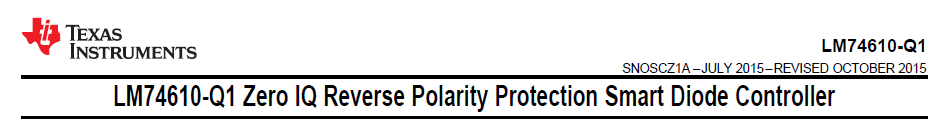

您好,
TI的smart diode方案: LM74610.
Regards,
Patrick
