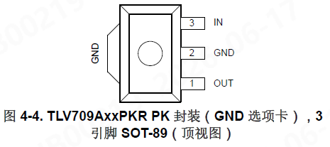

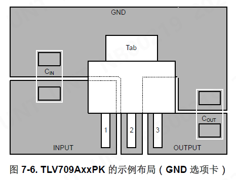

Part Number: TLV709
在LV709AxxPKR的规格书第4章引脚配置和功能中,图4-4和表4-1均说明器件的1脚为OUT,2脚为GND,3脚为IN。
但在章节7.5.2布局实例中,图7-6的1脚为INPUT,2脚为GND,3脚为OUTPUT。
请帮忙确认应该按照哪个定义来进行设计。
