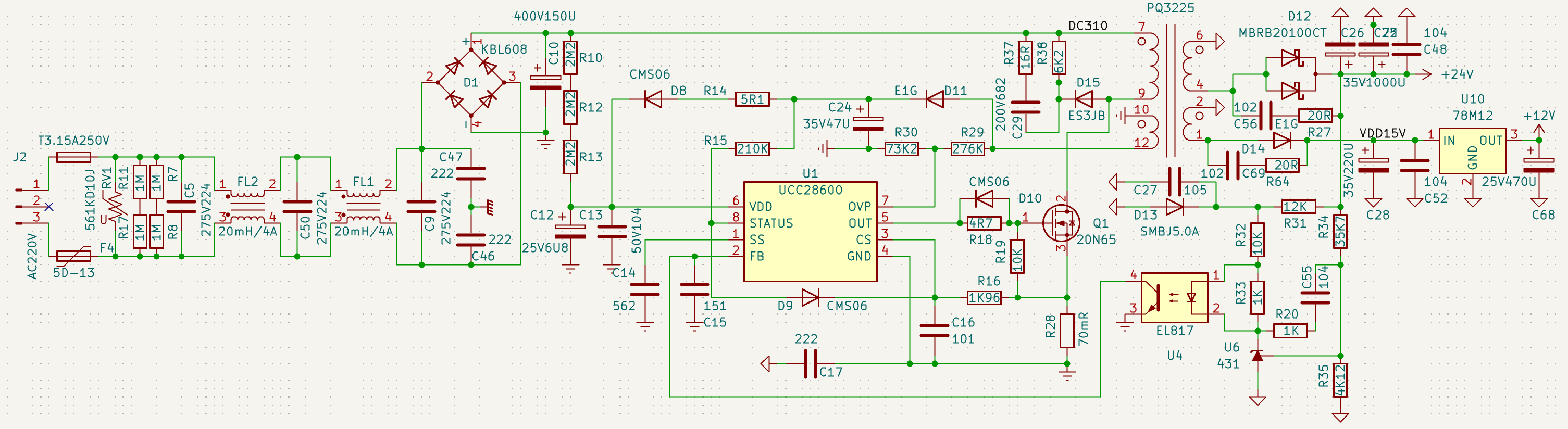

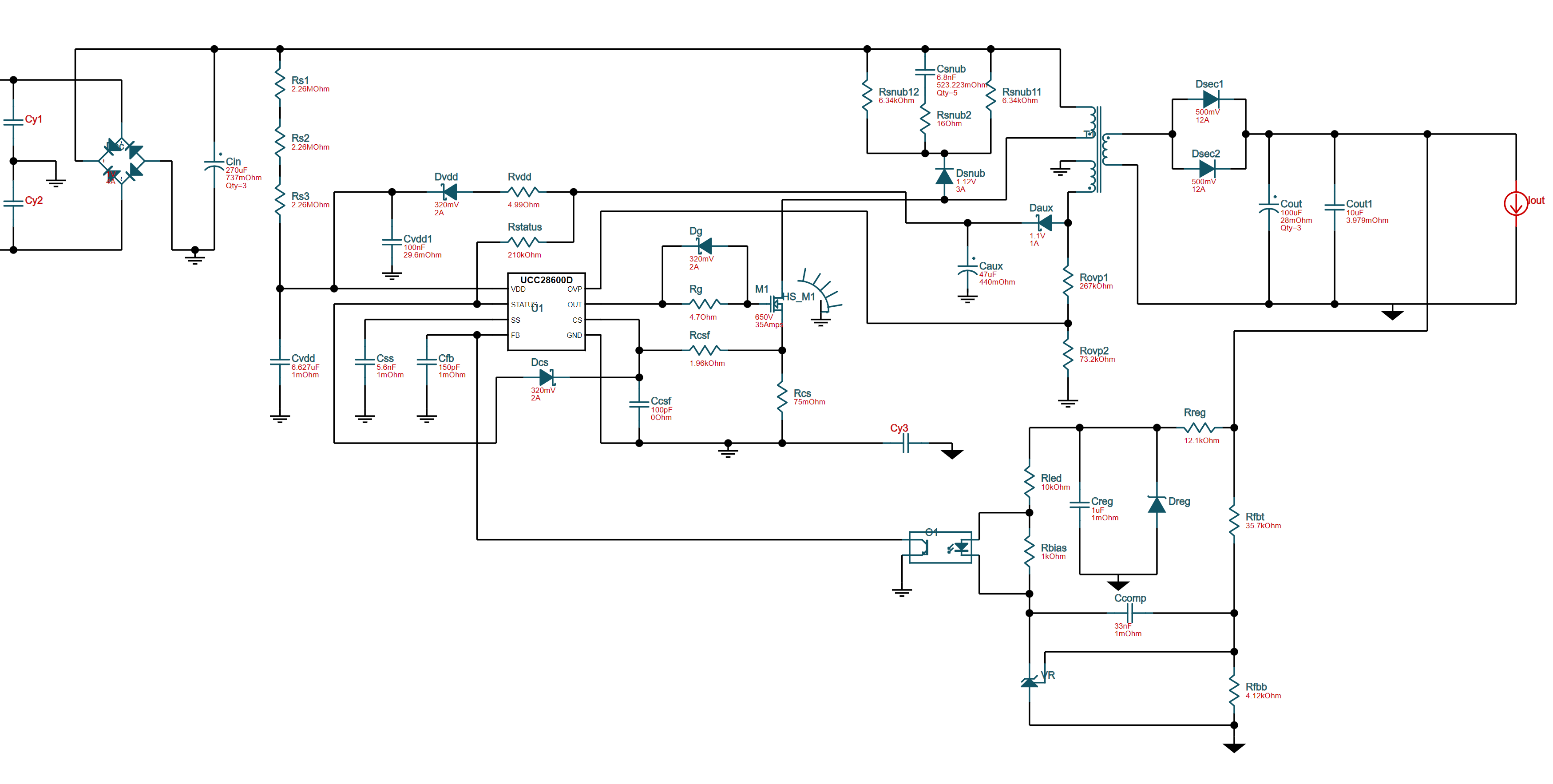

官方电源设计工具生成的图纸  然后下面是我的图纸 我就是照着一样来的

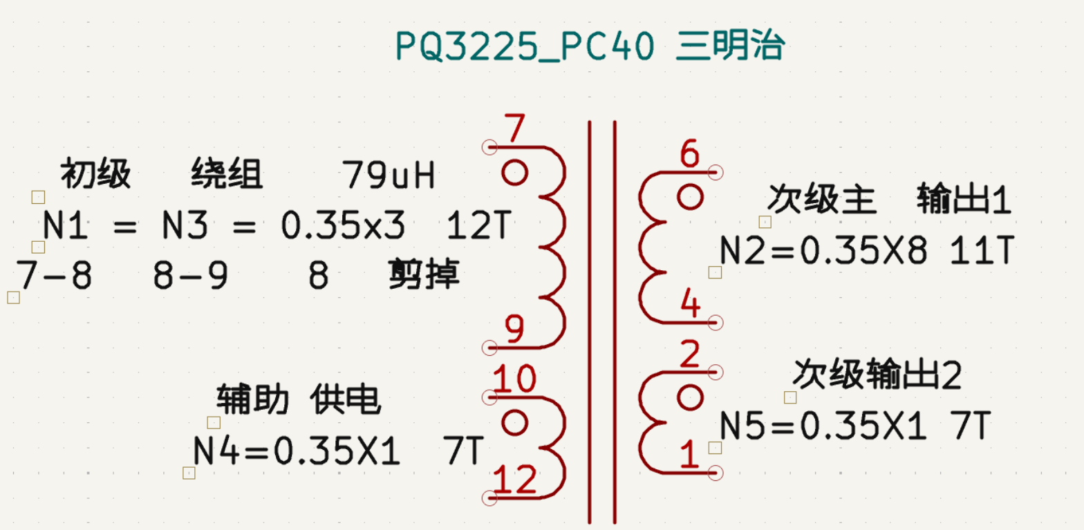

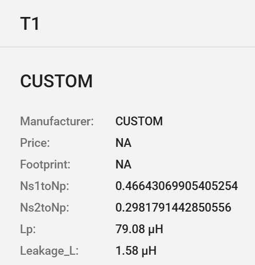

 下面是变压器的图纸
我我没有看到变压器 绕组示意图 不知道是没有还是我找不到,我之找到了这个

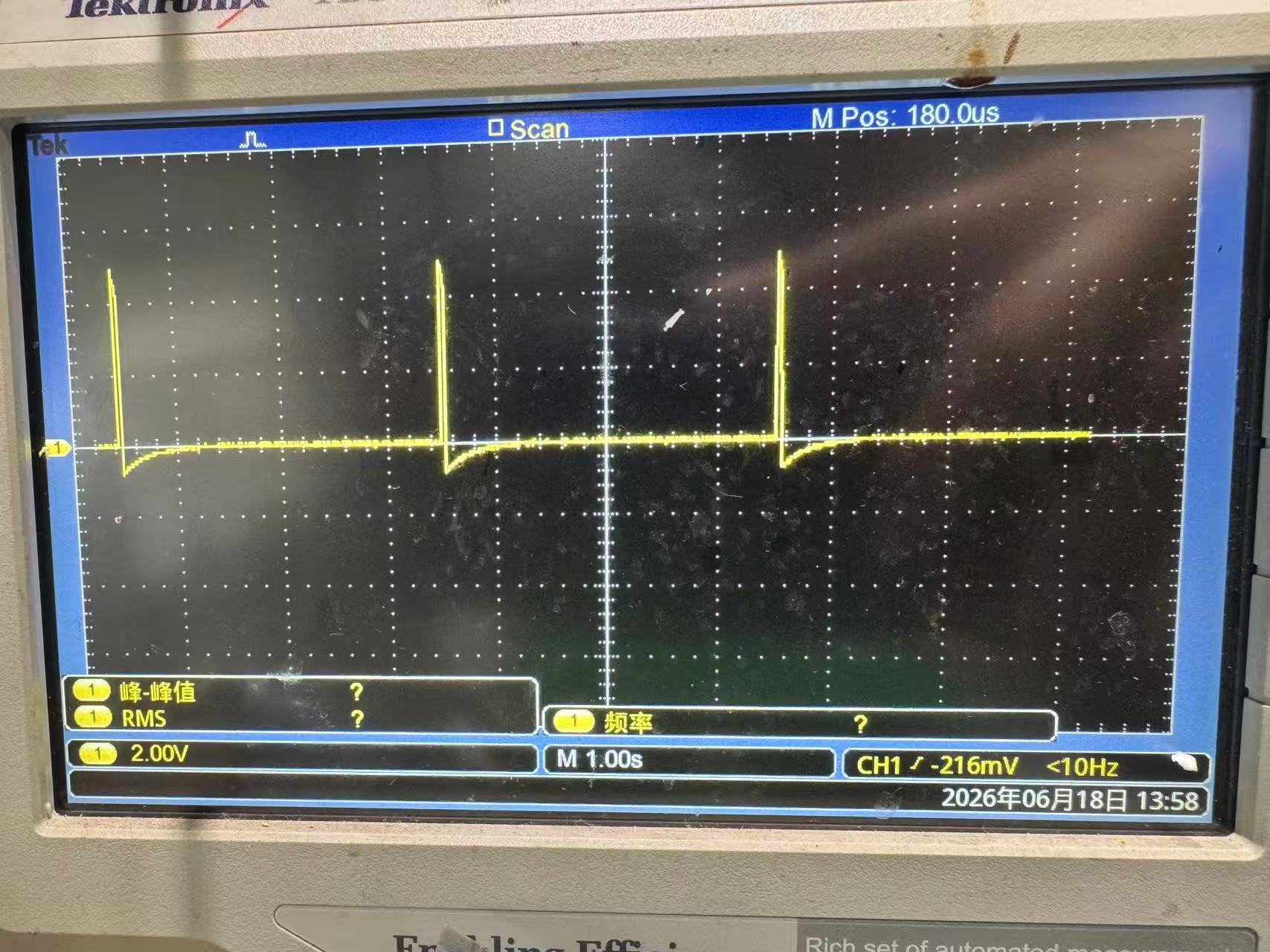

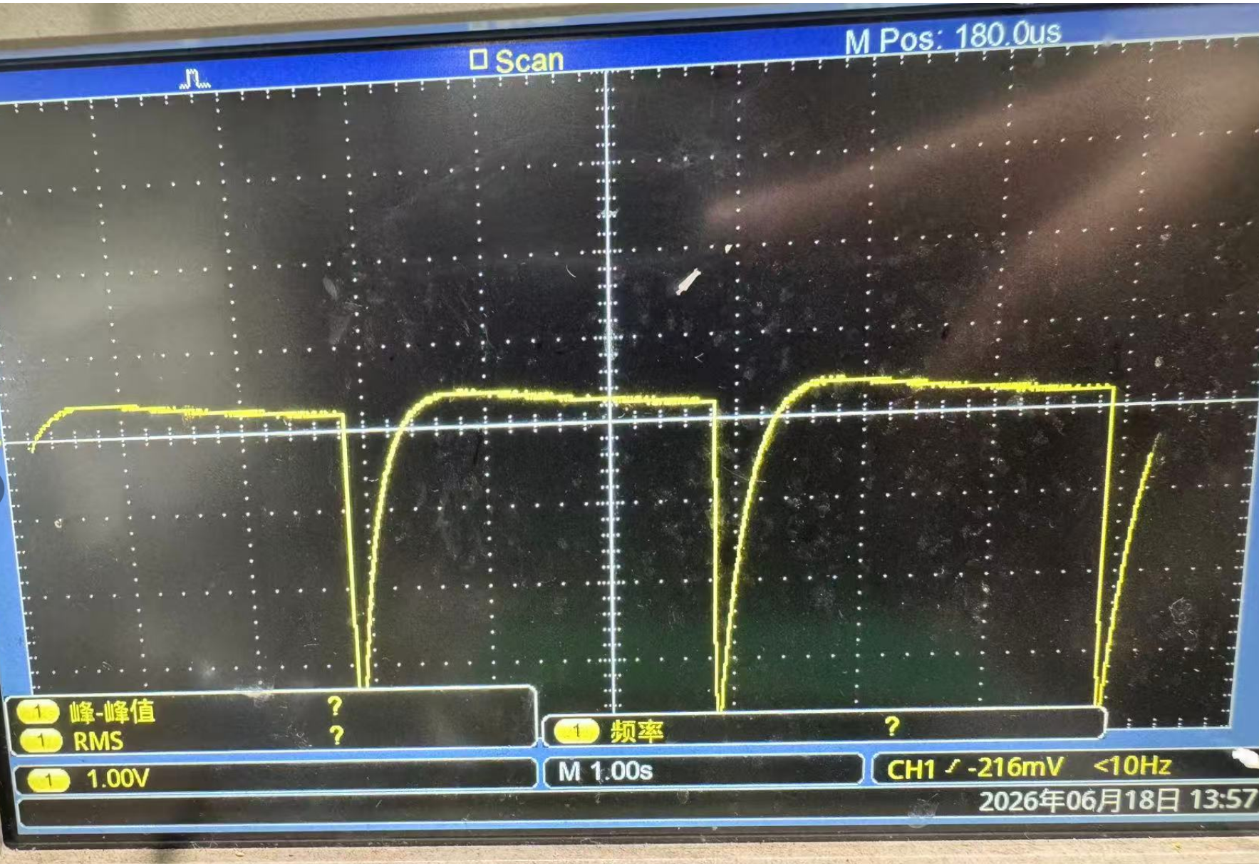

然后现在变压器打样回来 安装上去 通电 220V 串了灯泡  完全不启动 测量了   Pin6电压 一直到不了13V
然后我短路了一个启动电阻 就是3个  2.2M 串联的电阻   , 另一个2.2M并联了一个2.2M 相当于原理图是6.6M,当前实际是3.3M 才能启动  然后Pin6的电压大约8V到13V反复跳动间隔2-3秒的样子  输出没有电压 偶尔一次有一下电压
我示波器看了  5脚 几乎没什么反应
以下是电源脚pin6  VCC的波形
然后下面的波形是  Pin2  FB的波形
目前我尝试了 加大VCC电容6.8uF 增加到33uF 依旧
测量过 CS没有电压
我应该检查什么? 再帮我看看变压器做的对不对?
相位我检查了示波器看过  和变压器图纸一样
