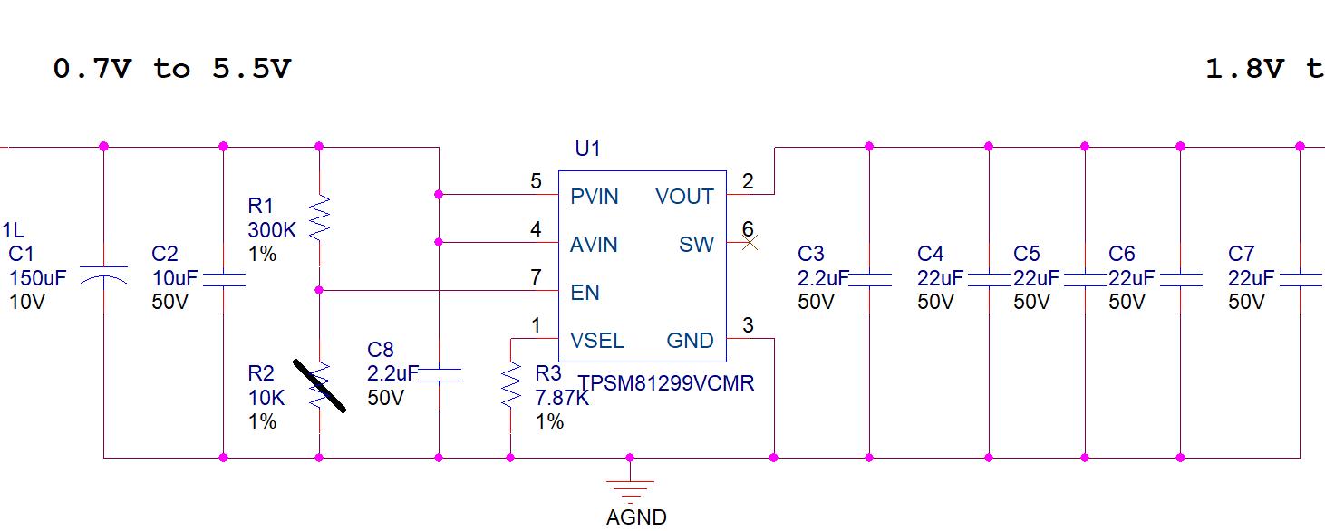

TPSM81299: TPSM81299VCMR的DCDC电源模块使用问题
Part Number: TPSM81299

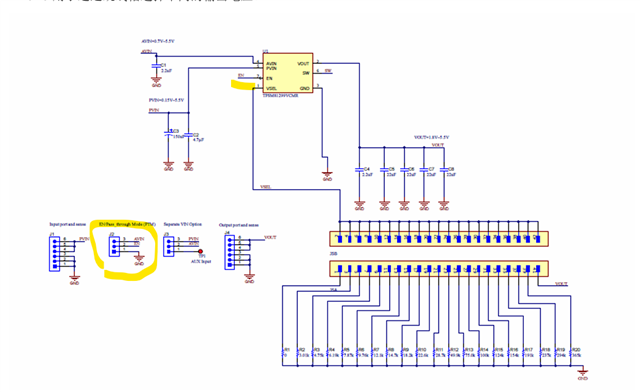

调试TPSM81299模块芯片,输入3V/3A(采用内置隔离变压器的直流稳压电源供电),输出5V,空载正常。输出端接20Ω电阻后启动,输出电压拉低约0.8V。但是等空载输出5V稳定后,接入20Ω负载,芯片工作正常能输出5V。帮我分析出现该情况原因。注:PVIN与AVIN接3V电源、EN通过300K上拉接到3V、VSEL通过7.87K下拉到地、GND接地、SW引脚浮空、VOUT通过10uF电容接地(测试输出端无论接多大或多小电容带载均不行,电压都被拉低)。 1.jpg
