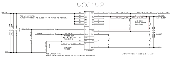

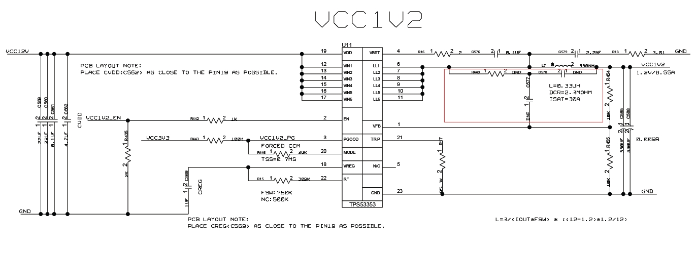

我目前应用TPS53353做12V输入、1.2V/9A的输出,对应的设计如下:
在我的输出端用钽电容(松下的POSCAP)的时候,上图所示的红色矩形框中预留的一个DNP电阻和两个DNP的电容是否可以去掉?
另外,在Layout的Guidelines中说明对于VFB的取样电阻分别从输出端的电容的正、负两个节点取,能否从负载端的电容的正、负两个节点取?这样更能保证到负载端的电压的稳定与正确。
