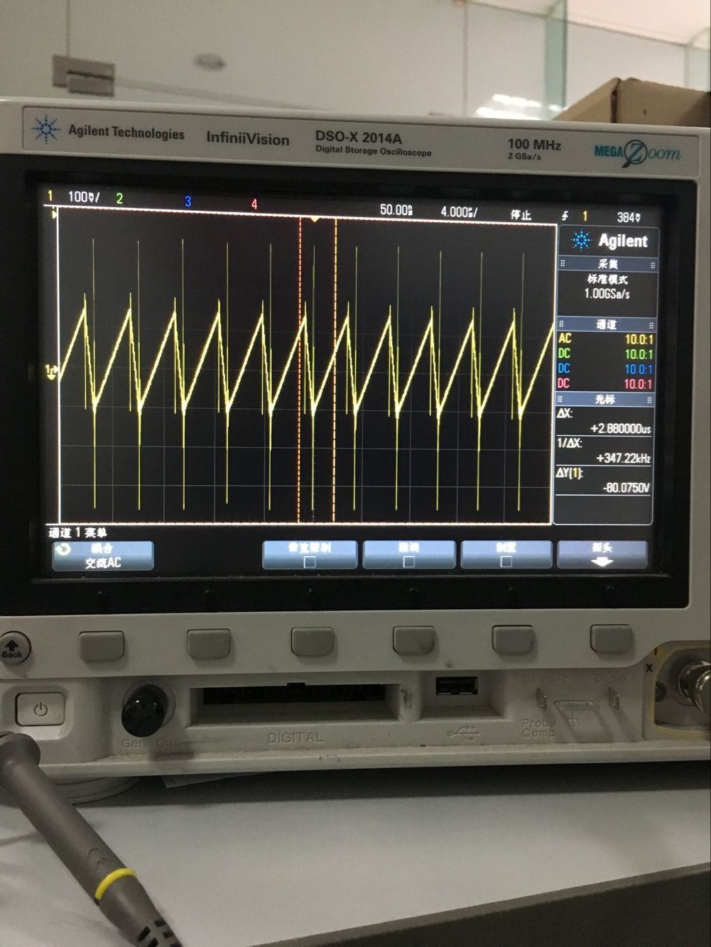

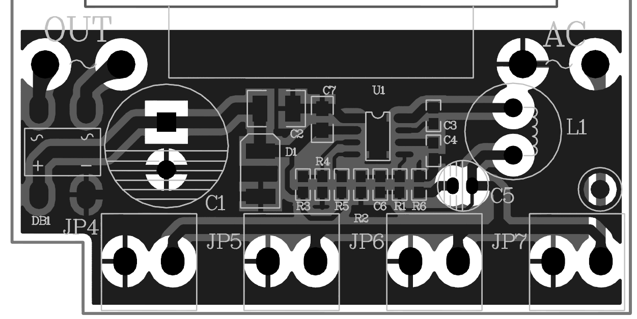

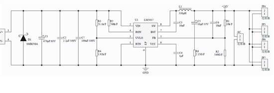

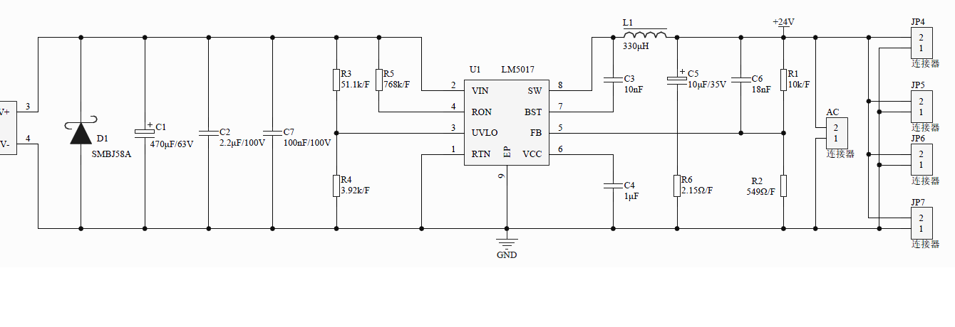

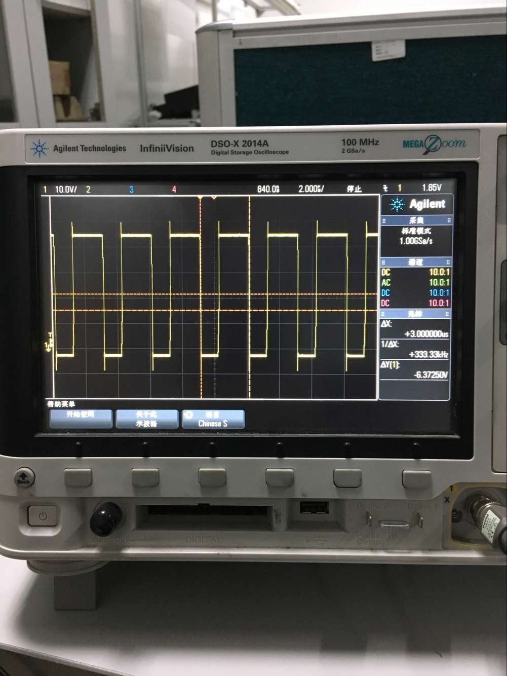

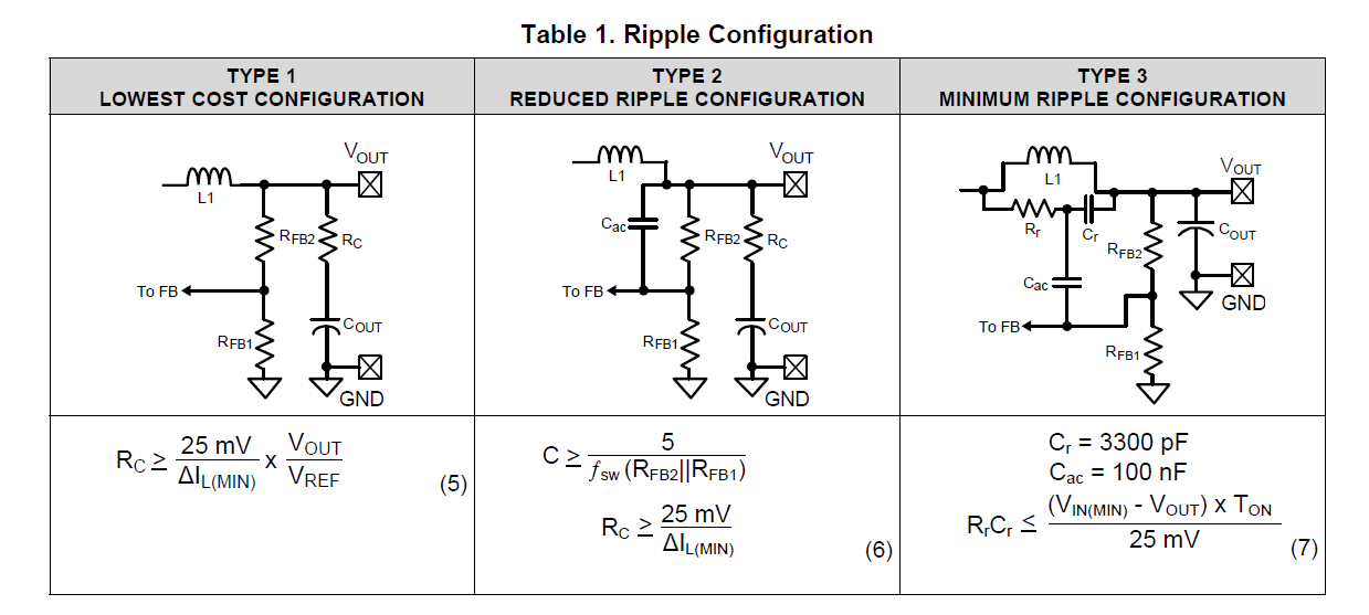

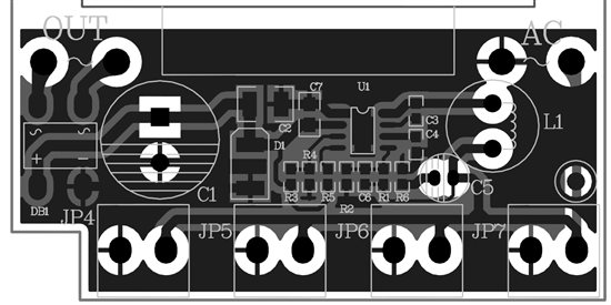

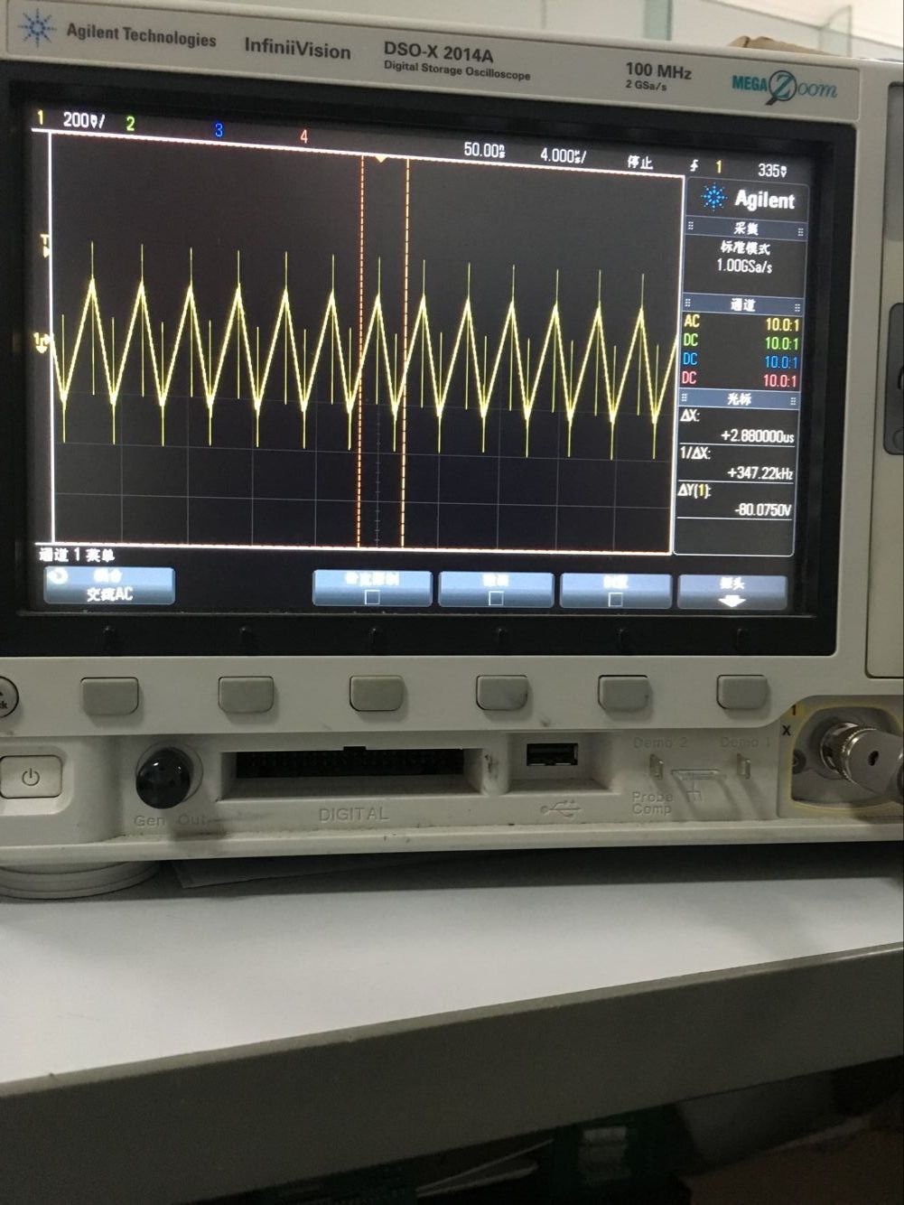

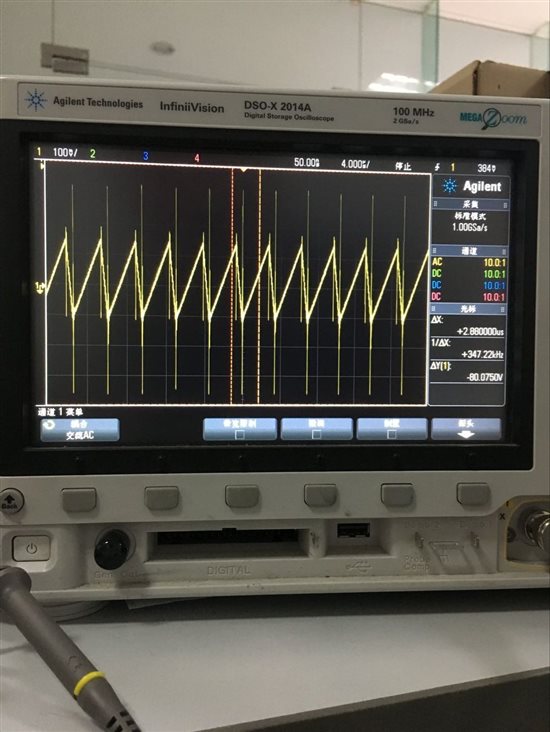

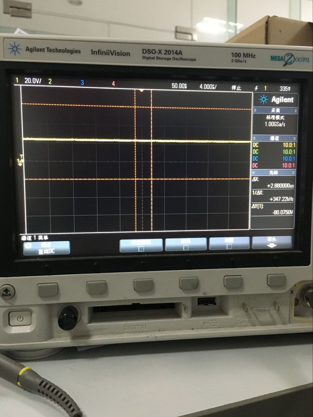

应用要求:输入DC26~60V,输出24V、0.6A 使用Webench设计的电路:
R6实际焊接的是2.2欧。
在测试样品的时候发现,空载输出电压为26.5V 带上68欧/25W的电阻后电压变为24.01V !
请各位大侠帮忙看看,指点下解决思路,谢谢~
以下为PCB及SW脚波形图:
