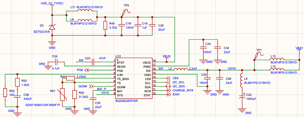

我用芯片 BQ25622 进行OTG输出功能。采用函数initOtg(true)对寄存器0x0a、0x0c、0x18进行了设置;然后每过1秒执行resetWatchdog()对看门狗进行复位;但是在后续的若干时间内,OTG没有正常启动,我通过寄存器值获取信息,VBUS_STAT标志始终为0、EN_OTG一直等于1 ;没有出现错误信息,各寄存器值如下。这种情况可能是什么原因导致的呢,我要如何进行处理?

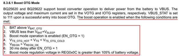

  • 您好,
         请检查图中进入OTG模式的条件都要满足。
