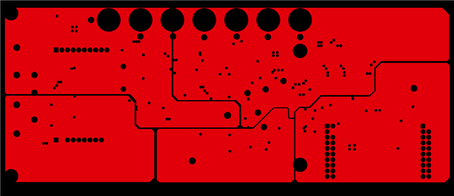

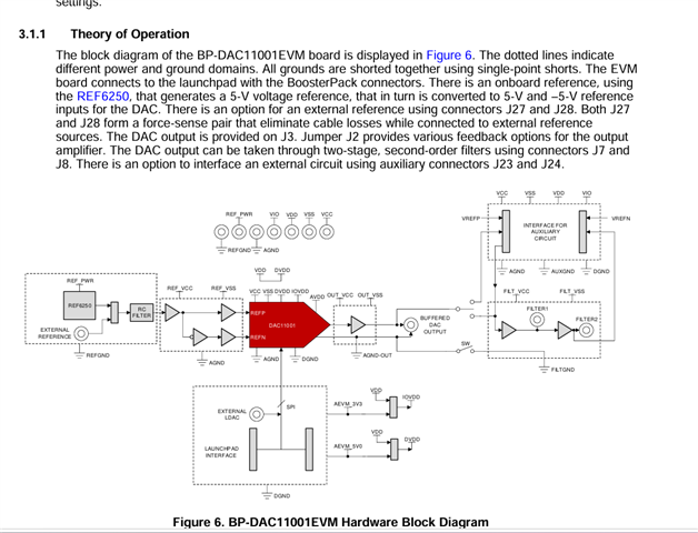

多谢,提供这个Gerber文件。这个参考设计里共涉及5个分割地,请问这5个分割地是怎么连接的?文档只提到J8是把AGND-OUT和 FILTGND连起来。多谢。
  • 您详细阅读一下评估板手册。
  • 感谢反馈。这段描述就是提到地要单点连接,但是针对这个评估版设计,这个“单点”在哪个位置,没找到具体的位置。J8是把AGND-OUT 和FILTGND 连接起来,其他的地是怎么连接的,是用户要用额外的线把相应的地连起来还是PCBA已经提供了单点连接点?如果是后者,连接点在哪里,是具体的连接器还是有对应电阻位可以选焊?谢谢。
  • 你的这个截图,根本就不是单点接地的意思,TP是测试点的意思,在PCB板上面做的焊盘,让工程师方便测试,TP是Test Point。
    你需要了解的是EDA工具比如AD,在原理图里面画Net-Tie是什么意思,您可以自己查一下。
