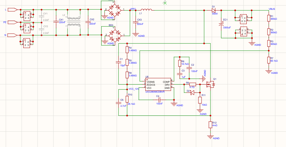

设计目标24VAC输入,45VDC输出,最大负载2A,芯片供电直接从Vbus经过降压IC降到12V
一开始PFC无动作,输出33VDC,检查VCC引脚供电正常,怀疑ZCD/CS引脚欠压,去掉R4和R5,将R8更改至1M欧,可正常升压至45V,但是一带负载,输出电压就降得特别厉害,才带1A负载,输出电压从45V降到了30多,带0.1A,降到了43V左右。
目前怀疑是COMP引脚处的补偿环路设计有问题,但不知道怎么改
