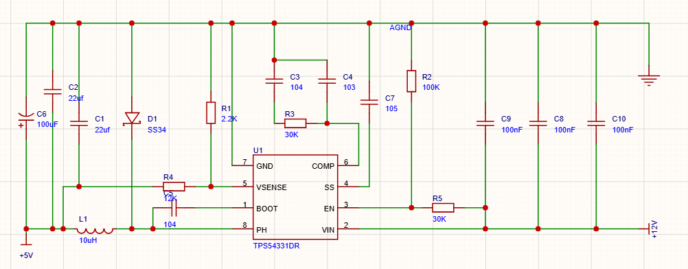

TPS54331: 12v转5v电压不稳定
Part Number: TPS54331

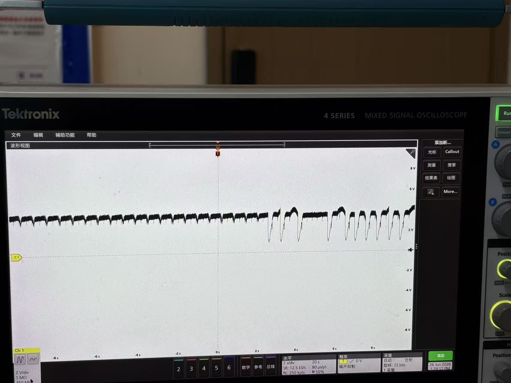

我在使用tps54331的12v转5v的降压电路中,出现了电压不稳的情况,给三个驱动供电是正常的,再加上dsp28335之后电压出现了一定的降压和振荡掉电,dsp供电指示灯一直在闪烁a24ad55d6928643a9f7b76388bd95ca4.png8f07555c86a8c241d1fe9d33ce5cf4a2.jpg
  • 您好,
    如果设计电流符合应用,但实际带载能力不足,通常和外部器件(主要是电感 电容)选型有关。
    建议使用“WEBENCH® Designer TPS54331”工具辅助设计,并参考其BOM中的电感选型(感值 饱和电流 直流阻抗)。
    也可参考TPS54331EVM-232 的BOM.
