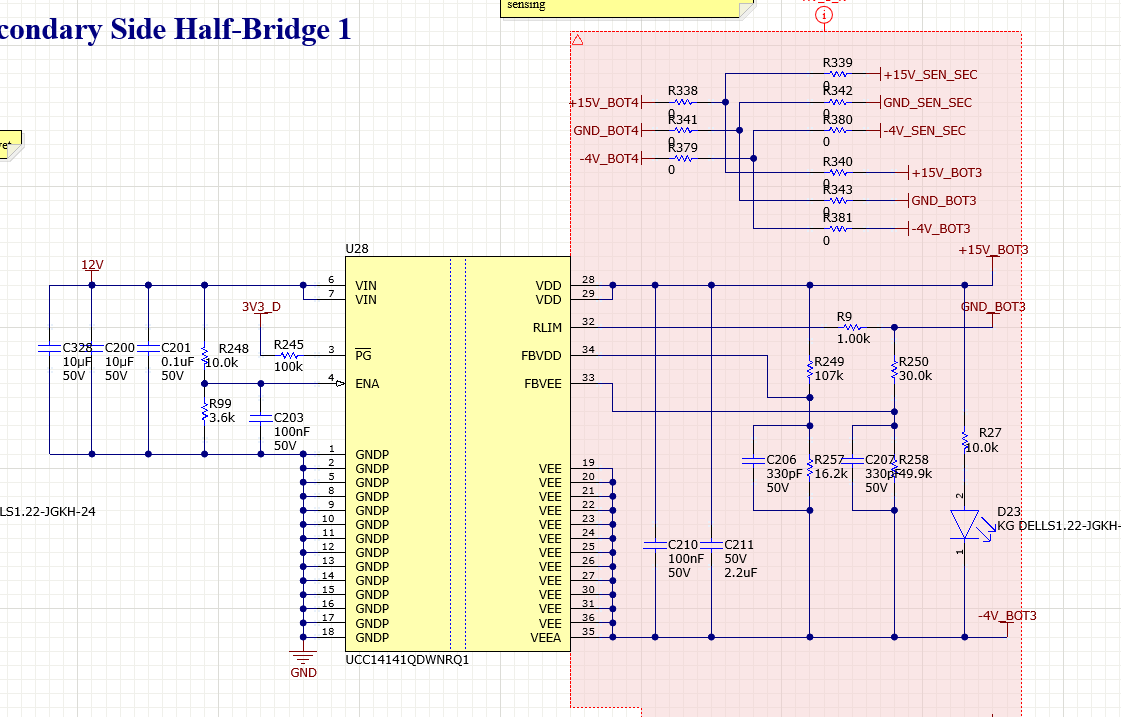

Part Number: TIDA-010054
TIDA-010054参考设计中变压器的漏感值为50uH,或者78uH会导致U28,U36的电源芯片锁定,后级SDFM无供电,从而导致软件报secvoltage over ,然而漏感设计为140uH,180uH则不会出现这一情况
