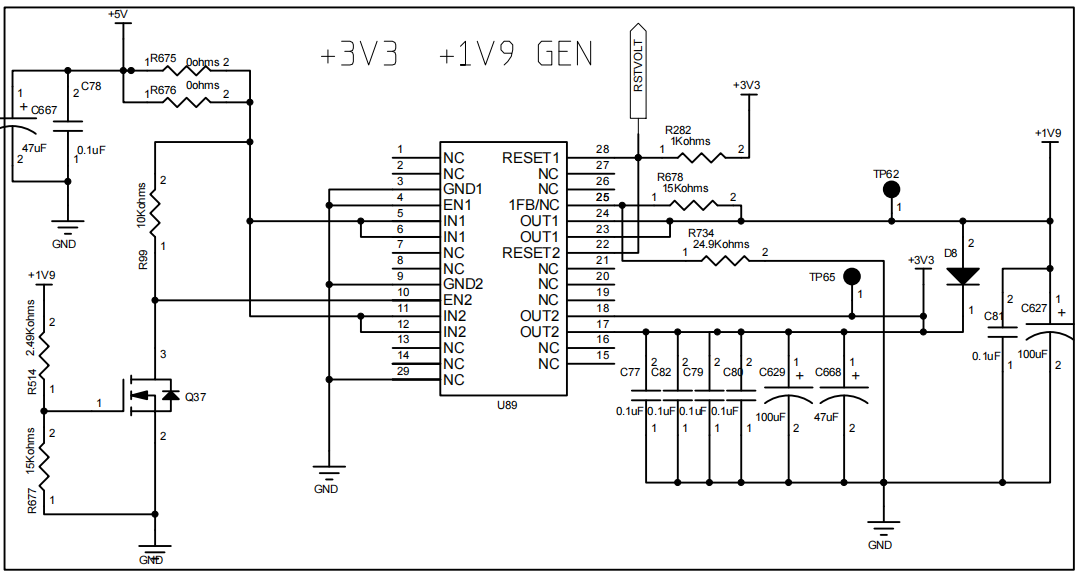

芯片外围电路如下:

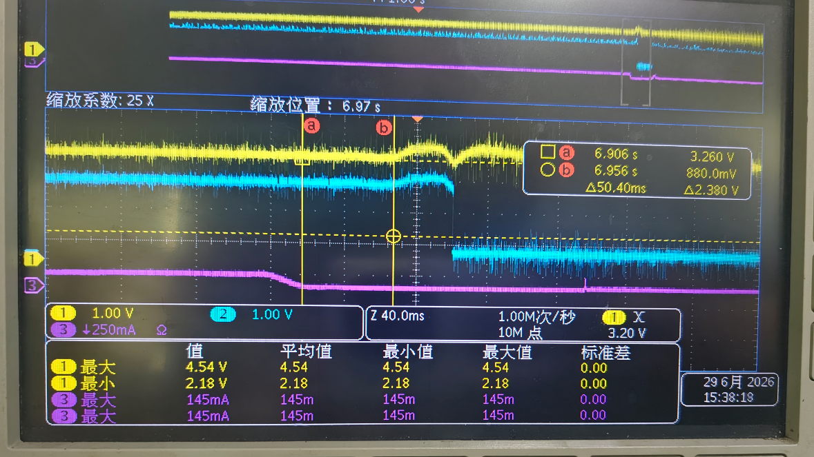

在测试TPS767D301的带载情况时,3.3V正常带载为145mA,但在去掉3.3V负载后(约过了50ms后),3.3V先出现过冲后又跌落,同时复位信号也发生跌落,我的疑惑点就是TPS767D301带载能力为1A,现在没有超过范围,3.3V为什么会出现波动,并且也不是在负载跳变时出现波动?
具体波形如下:(CH1:18号脚的3.3V   CH2:28号脚复位信号   CH3:18号脚的输出电流)image.png

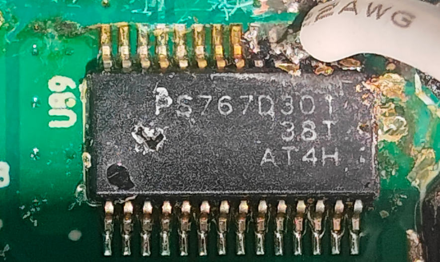

    从提供的图片中芯片的丝印来看,芯片型号是TPS767D3 的订购型号TPS767D301PWP,不是TPS767D301-EP
    电路图中D8的作用是什么?建议去掉。
    测试带载能力,就是加负载测试。您这个现象很奇怪,LDO的输出不应该受空载情况影响,建议您直接断开1.9V和3.3v的负载后再上电测试空载工作情况。
