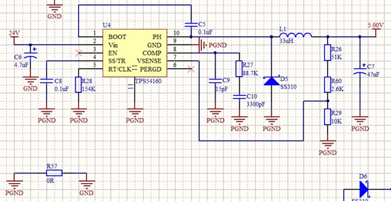

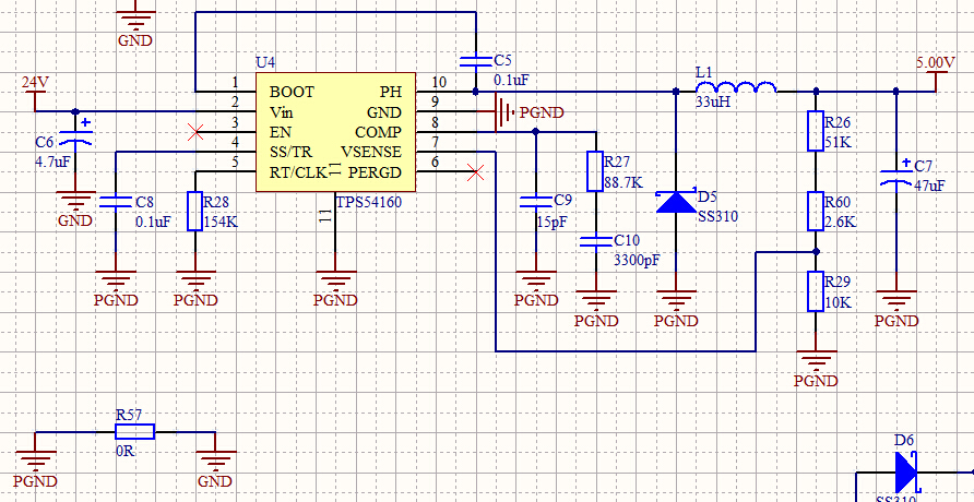

用TPS54160做板载电源,想尽可能减小开关噪声对后续电路的影响,把DC——DC开关部分的GND(PGND)和GND分开,PGND和GND用0R电阻单点连接,请问这样设计可以吗,能不能减小开关的纹波?24V的GND用不用也改为PGND?谢谢

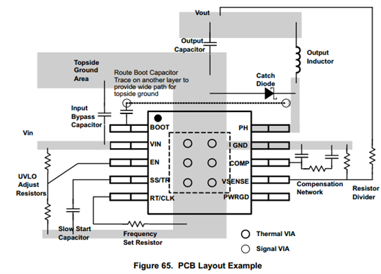

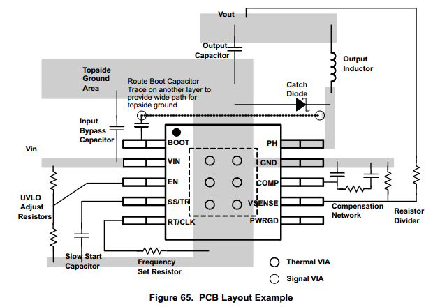

纹波和layout的关系是很大,所以确实需要注意。
24V的GND是功率PGND.

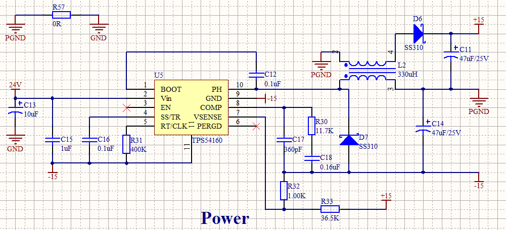

我是想把电源地和后续电路的地有一个隔离,按您这样的话,隔离就没有了。可能是我之前的表述不太正确,怎样才能把电源地和后续电路的地有一个简单的隔离呢?(我是菜鸟,第一次考虑这方面的问题,见笑了)
我后面的电路有电机,还要用到24V,如果把24V的地也标注为PGND,那后面电机驱动电路部分的地是否也要标注为PGND,以实现和其余电路地线的隔离呢?谢谢
