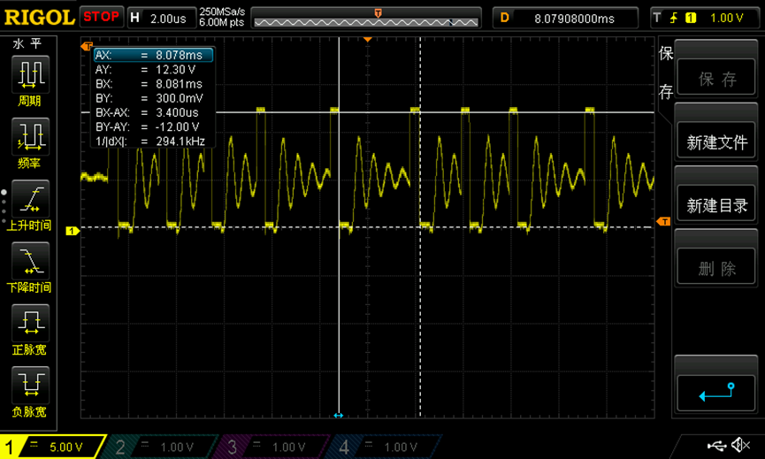

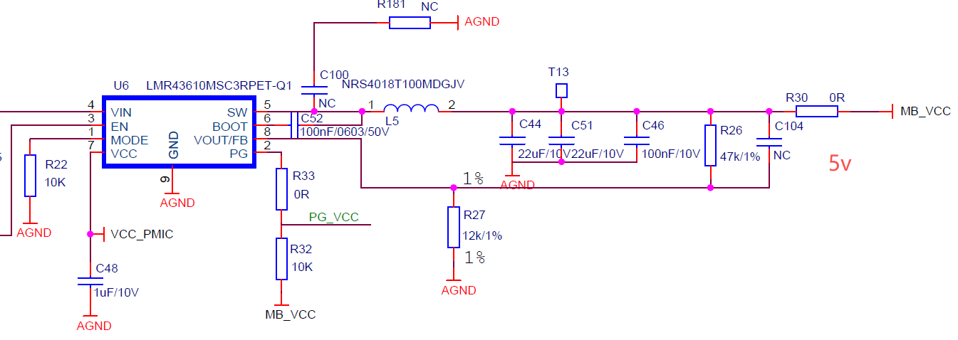

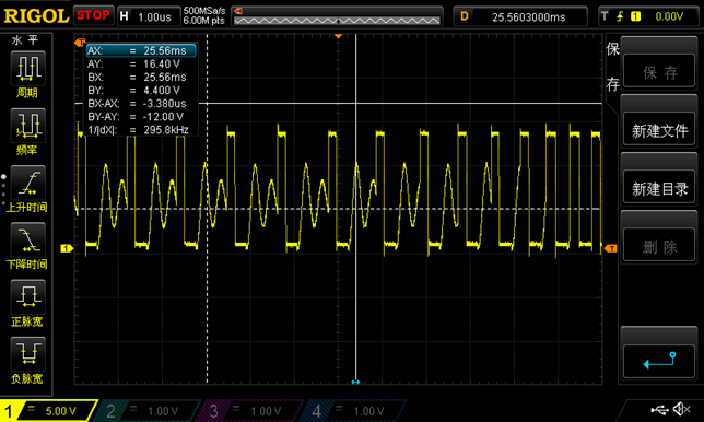

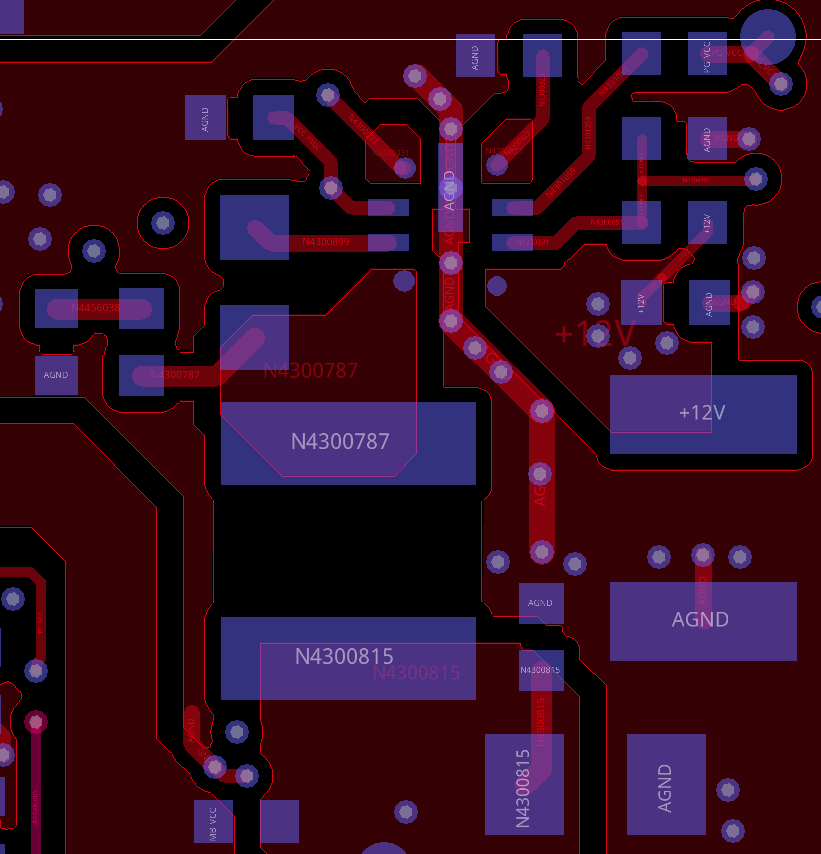

用于mmwave radar,涉及到低功耗,存在电流变化,平均电流40-50mA。上述测试SW点的时域波形,RE测试在460MHz,1.6G和2.5G有超出限定值。可能是什么问题,或者电路在PFM模式时波形就是这样的?

关于EMI,可以尝试参考下面文章:
https://www.ti.com.cn/cn/lit/an/zhcabu8a/zhcabu8a.pdf
https://www.ti.com.cn/cn/lit/ta/sszt183/sszt183.pdf
也可以参考评估板用户手册的回路图BOM和LAYOUT进行对照检查:
