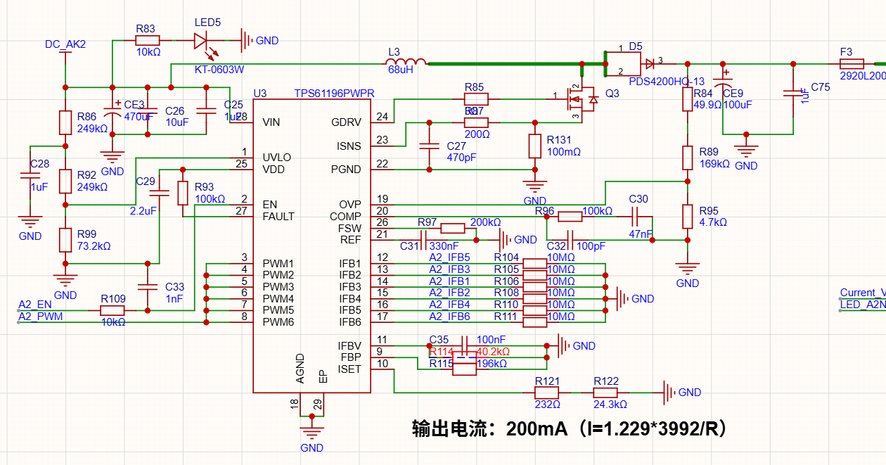

TPS61196: TPS61196悬空通道导致输出一直上升直到保护的问题
Part Number: TPS61196
我使用TPS61196规格书中提供的典型应用电路,峰值电流设置为200mA,使用6个通道,共用同一个PWM控制信号,每个IFB端口都添加了10M欧电阻对地。在点亮灯串时发现,只要有悬空通道,输出电压就会一直上升,直到IFB端触发保护,然后关闭输出,6个通道全接时点亮正常。
在去年,我用过同样的电路设计,但是那时并没有发生现在的现象,各项参数并没有改变。
我该怎么调整才能避免悬空通道导致的保护,不能使用30K电阻直接屏蔽通道,因为我可能会点4灯串或6灯串,我要保证每个通道都处于可用的状态
附上原理图
