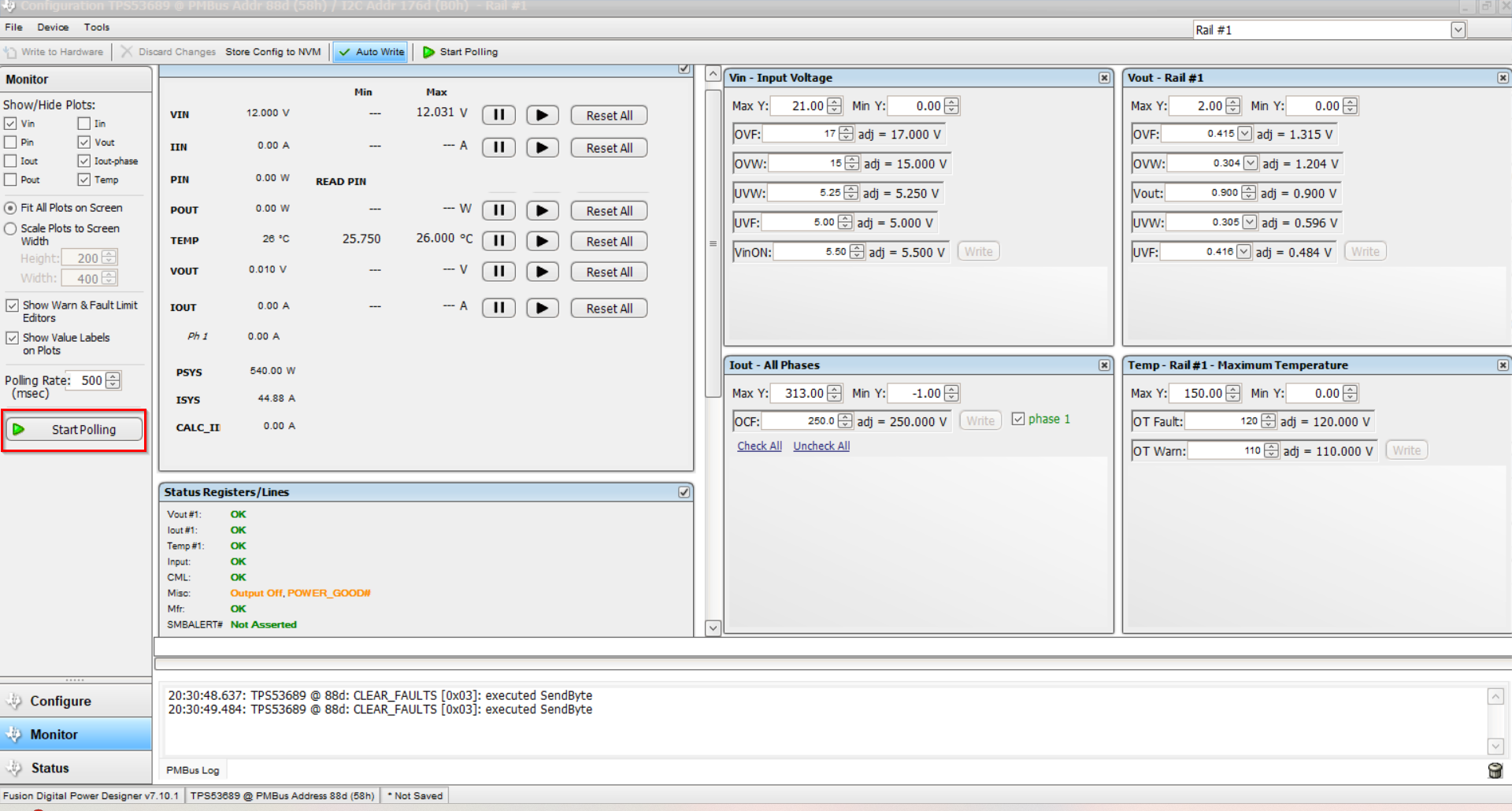

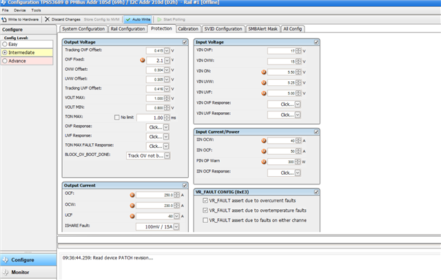

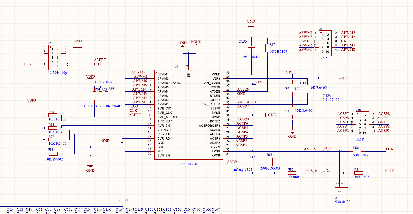

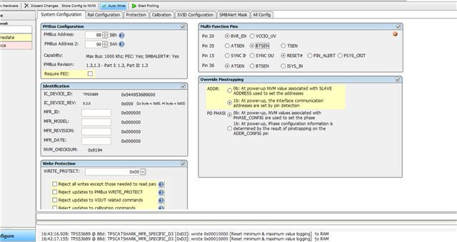

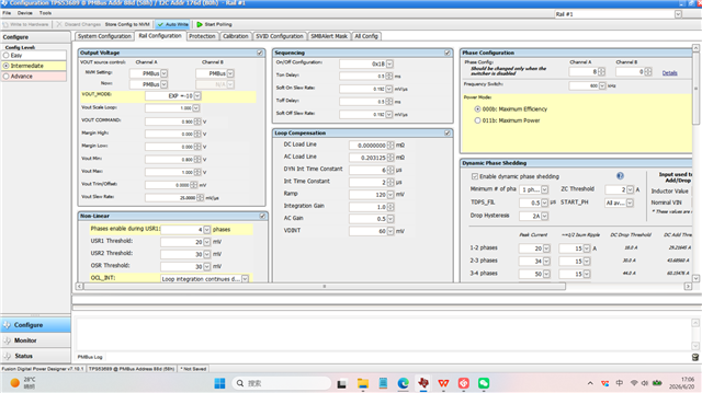

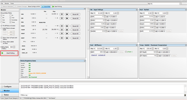

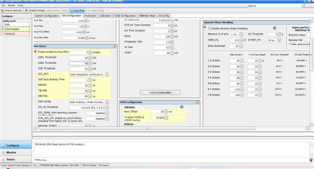

采用TPS53689设计了一个8相buck的板子,在fusion界面配置好参数,上电后pmbus通信正常,写入参数之后,电路没有输出,drmos的开关节点没有动作,pwm和ascp电流检测都是vref高电平保持不变。状态表没有红色报错,只有两个黄色的警告,请问是什么原因?
