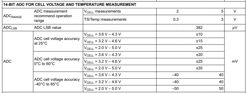

TI你好,我们最近遇到了一个问题,单节电压采出来不一致性的问题,例如,我们测试使用3600mV进行单节电压校准,再把电压拉到4000mV,会出现不同串电压不一致性问题,例如有的串电压为3996,有的串电压为4004,这让我们觉得不太接受,请问这是什么问题导致的,解决方法有哪些呢?( 麻烦看到后尽快回复一下谢谢,挺着急的 )

你好,
这是预期行为。室温下精度为±10 mV:
